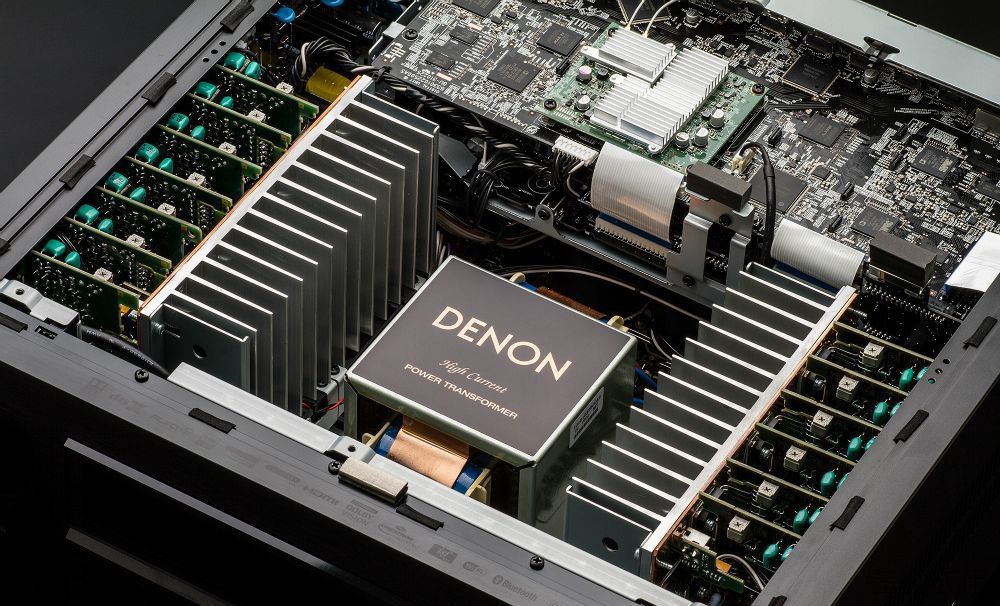

总厚度3.6mm的钢制底盘
       我先为各位解说本机的硬件制作。在此之前,Denon的旗舰与次旗舰等级环绕扩大机都是日本制造,身为旗舰机的AVR-X8500H当然也不例外、在D&M的白河工厂生产。它有着相当坚实的箱体,一般环绕扩大机的上盖都是一块“ㄇ字形”的钢板,AVR-X8500H则是更讲究的“三片式”、把顶板锁在两侧坚固的侧板上。这款新机的体重高达23.3公斤(现在重量超过20公斤的环绕扩大机还真难找),为了扛住这么重的电路、尤其是电源变压器,AVR-X8500H的底部采取三层构造,最下层的底板、主机箱的底部与机内前半部(13声道功放电路与电源变压器的所在位置)下方的横板都是用1.2mm厚度的钢板制成,三个部分加起来等于是用3.6mm厚度的钢板制成高刚性底盘。

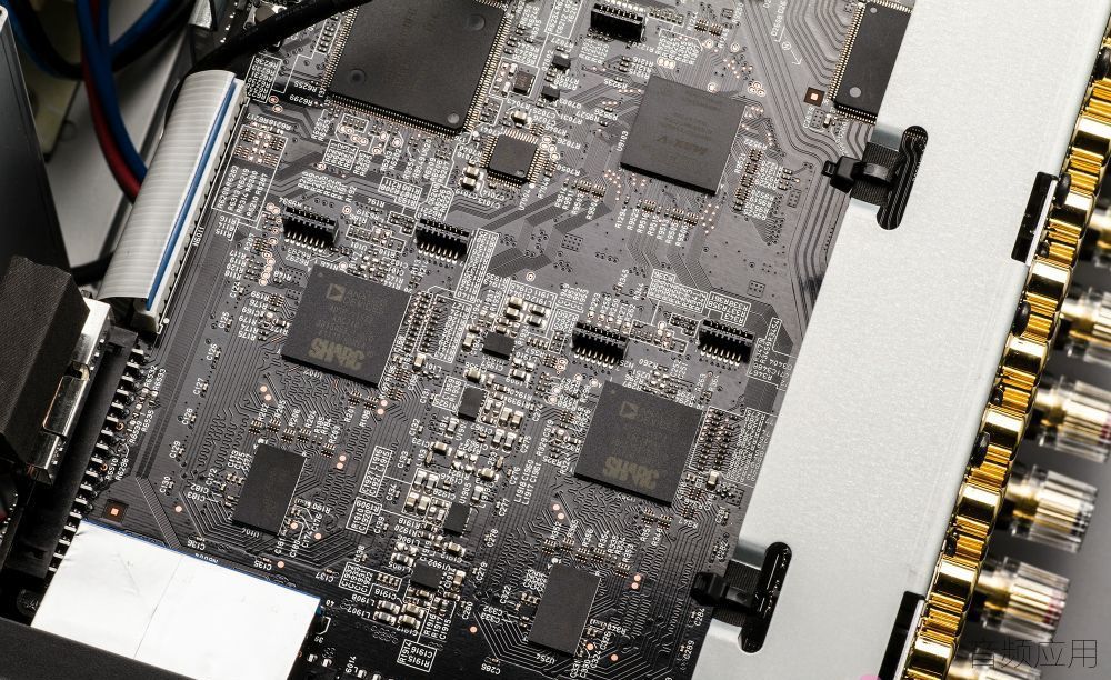

       本机的数字电路主板、数类转换电路与前级电路在机内的后方用三块独立的电路板制作。数字电路主板的左侧装有Denon自行研制的无线网卡,我这回有实际测试:在使用Wi-Fi连网的状态下播放PC分享的音乐文件,即使在播放DSD 5.6MHz时也不会卡顿,所以请用家放心,就算您的音响空间没有网络线可以接,只要无线路由器的信号够强、让AVR-X8500H用无线网络就能顺利播放Hi-Res音乐文件。
配备新款SHARC DSP芯片、数字音频处理电路效能更高
       本机的HDMI界面采用Panasonic的芯片,能够完整对应各类4K视讯,包括4K/60p/4:4:4/24bit、4K/60p/4:2:0/30bit与4K/60p/4:2:2/36bit,兼容HDCP 2.2,HDR兼容型态则有HDR10、Dolby Vision与HLG。从今年开始,一线大厂的4K电视已经开始支持eARC、X8500H也有支持eARC,它主要的作用是在使用电视机连网播放网络影片时(例如Netflix),若影片内容有Dolby Atmos或dts:X,都可以从电视将数字音频回传至X8500H,让用家可以听到Dolby Atmos与dts:X的三度空间音效。
       从2014年至今,Denon的中、高价位环绕扩大机都搭载了4枚Analog Devices的SHARC DSP芯片作数字音频处理,但是这回AVR-X8500H却只用了两枚SHARC DSP芯片,难不成这回反而是“降级”?事实恰好相反,芯片的效能与时俱进,Denon先前已经用了四年的SHARC DSP是ADSP-21487,它的较高运算效能是450 MIPS、四枚加总为1,800 MIPS,X8500H改用的ADSP-21571每一枚有两个SHARC核心,每个核心各有500 MIPS的运算能力,两片ADSP-21571加总就是2,000 MIPS、而且内建的RAM与ROM性能也比旧款DSP芯片高出甚多,所以确实是升级。
       更高的数字音频处理效能不仅是为了因应13.2声道译码与Audyssey较高等级的MultEQ XT32音场校正,还应用Denon头家的“AL32 Processing Multi Channel”技术,用DSP芯片为二声道与多声道多位音频做“上转32bit”与插补运算,取得更高的动态与更好的线性,只要是多位音频、无论是16bit、20bit或24bit本机都会对它们做“32bit化”处理。至于DSD(含SACD)在本机以Pure Direct或Direct模式聆听时,1bit音讯是“直入DAC”、没有做AL32处理。

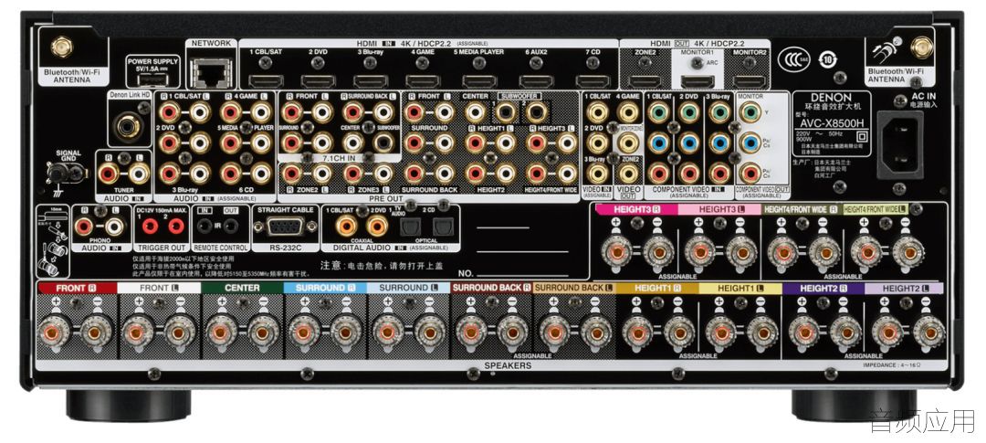

       除了前级结构的改变以外,X8500H还有新功能:它可以让玩家“自定义”喇叭输出“哪组端子输出什么声道”,例如我只装7.1.4声道喇叭,想要把空下来的Height 3(第三对上方喇叭输出端子)设成左右声道、环绕声道或中央声道作Bi-Amp用途也行。另外本机还保留了PRE OUT功能,若只把它当成“环绕译码前级”使用,在设定过后它就会把功放电路的电源关掉,让前级输出音讯的背景更安静、声音更安定。

高电流功放加上强力电源,13声道同时输出实测总功率高达1,557瓦
       本机的13声道功放全部都“单声道”电路、所以总共装了13块电路板,这样的设计是为了减少声道之间的串音、提高分离度。每声道功放使用一对Denon与Sanken合作开发的大电流功率晶体DHCT-A3/C3推挽输出(较高电流输出为15安培),前面提到“没有限流电路”固然有利于声音表现,但也要有配套措施以策安全,本机的13声道功放都有独立的温度感测与保护电路,功率晶体DHCT也有内建温度感应二极管能实时调节偏压。
       环绕扩大机的驱动能力要强,必须使功放电路与电源电路两方同时具备高输出的条件。上一代旗舰X7200WA用的大型EI变压器重6.1公斤,声道数更多的X8500H变压器更大、足足有8.2公斤,给功放电路输出级使用的次级圈输出以高电流萧特基二极管作桥式整流、随后使用两枚Denon订制的22,000μF电解电容作滤波。
       重量级的电源加上高电流的功放电路结果如何呢?如果按照目前大多数厂商的功率标示方式,本机每声道的“实用较大输出功率”是260瓦(1声道驱动/6奥姆/失真率10%),但实际上绝大部分环绕扩大机都回避标示“多声道同时输出的较大总功率”是多少,Denon有公布这项数据,本机在11声道功放输出的状态下实测总功率为1,471瓦(8奥姆),若13声道同时输出则高达1,557瓦,平均下来每个声道的输出功率将近120瓦(119.796W),其他的环绕扩大机呢?在多声道同时输出的状态下每个声道的平均输出功率有90瓦就算很出色了。
