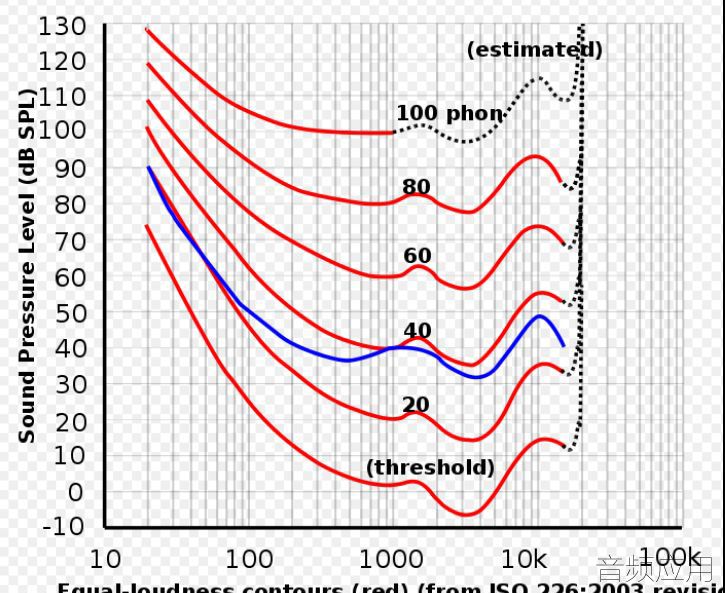

       听,本是个比较随性的行为。但是不同的音量大小,却有可能听出不同的感觉来。有个图,大家肯定非常熟悉:
       红色的曲线表示不同的频率的声音要听起来一样响的时候所需的声压级。可以看出来,红线的两端上翘,说明左边的低音和右边的高音需要更大的音量(也就是声压级)才能跟中间的中频听起来一样响。从另一个方面说,监听的音量越小,越会觉得高音和低音欠缺,声音的味道就会变化。因此不同的音量条件下,声音是不同的。所以很多人为了屏蔽掉环境的杂音,听到更饱满的声音,会不自觉地将音量调大,导致的结果是会听力疲劳,高低音迟钝,又会不自觉地提高音量,最后就会损伤听力。听力的损伤一般不会马上查觉,而是通过抱怨别人声音太小,需要让别人再说一遍的时候才会惊觉。所以,对于声音工作者来说,如何找出一个适当的监听音量,既能保证工作时明察秋毫,又能长久的保持耳朵的状态,是一个有关职业长久的重要事项。

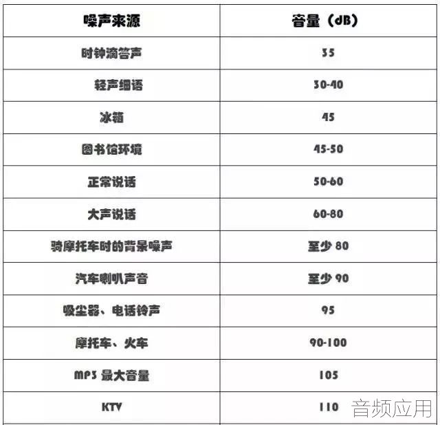

       上图是生活中常见的声音大小的实例,大家可以脑补一下,这个声音有多大,记住,距离是一米哦。

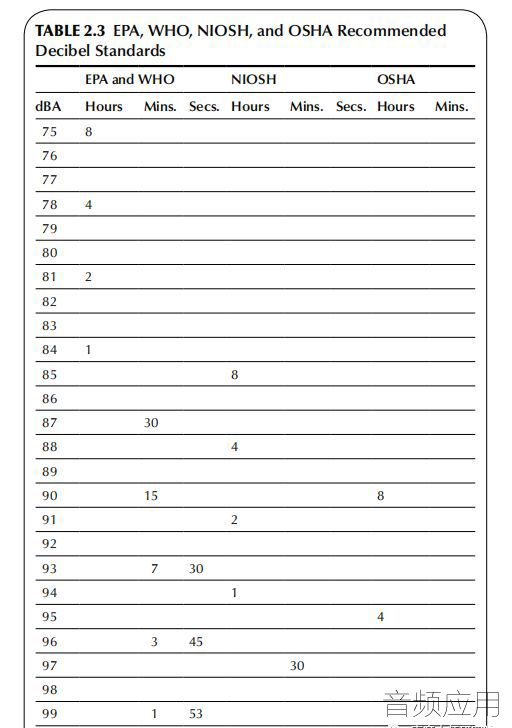

       我们来看看WHO对听力持续时间的建议。
        从表中我们可以看出,之前沿用的ITU-R-REC-BS.1284建议我们的监听响度达到82dB(A),这时候我们持续监听的时间不能超过两小时。超过了,对不起您的耳朵就会长久损伤!这也是为什么ITU-R BS.1284《声音质量的主观评价通用方法》里要求:
        No session with any one listener should last for more than 15 to 20 min without interruption. If the sessions must be consecutive, they should be separated by rest periods of at least the same length.
       听力持续不能超过15到20分钟,如果超过,必须休息至少等长的时间。这时候的听力虽然不至于损伤,至少也是听力疲劳,听不准了。
       现在的问题是,ITU-R-REC-BS.1284制定于1997-2003年之间(我国的GBT 16463-1996 《广播节目声音质量主观评价方法和技术指标要求》要求的声级竟然是86dB(A)),若是按照这些标准定声压级的话,中国的金耳朵们都得变成聋耳朵了。
       目前,虽然模拟+4dBu作为工作电平的说法还没有替代品,而我们已经进入了数字时代,基本上按照数字满电平0dBFS以下 -9dBFS来做标准电平了,所以,似乎按照这个电平来调整监听电平是合理的。因此,在广电总局金鹿奖的评比时,我们采用了-10dBFS的粉噪替代标准所说的-18dBFS作为审听室监听声压级测试信号,将声压级调整为82dB(A),达到了大家满意的听感。实际运用中,由于评奖需要的时间比较长,评委感觉疲倦,后来又下降到了78dB(A),算是皆大欢喜。虽是欢喜,但由于没有标准的支持,总感觉心中没底,一旦有人质疑出处,便往往心中不喜,顾左右而言他矣。

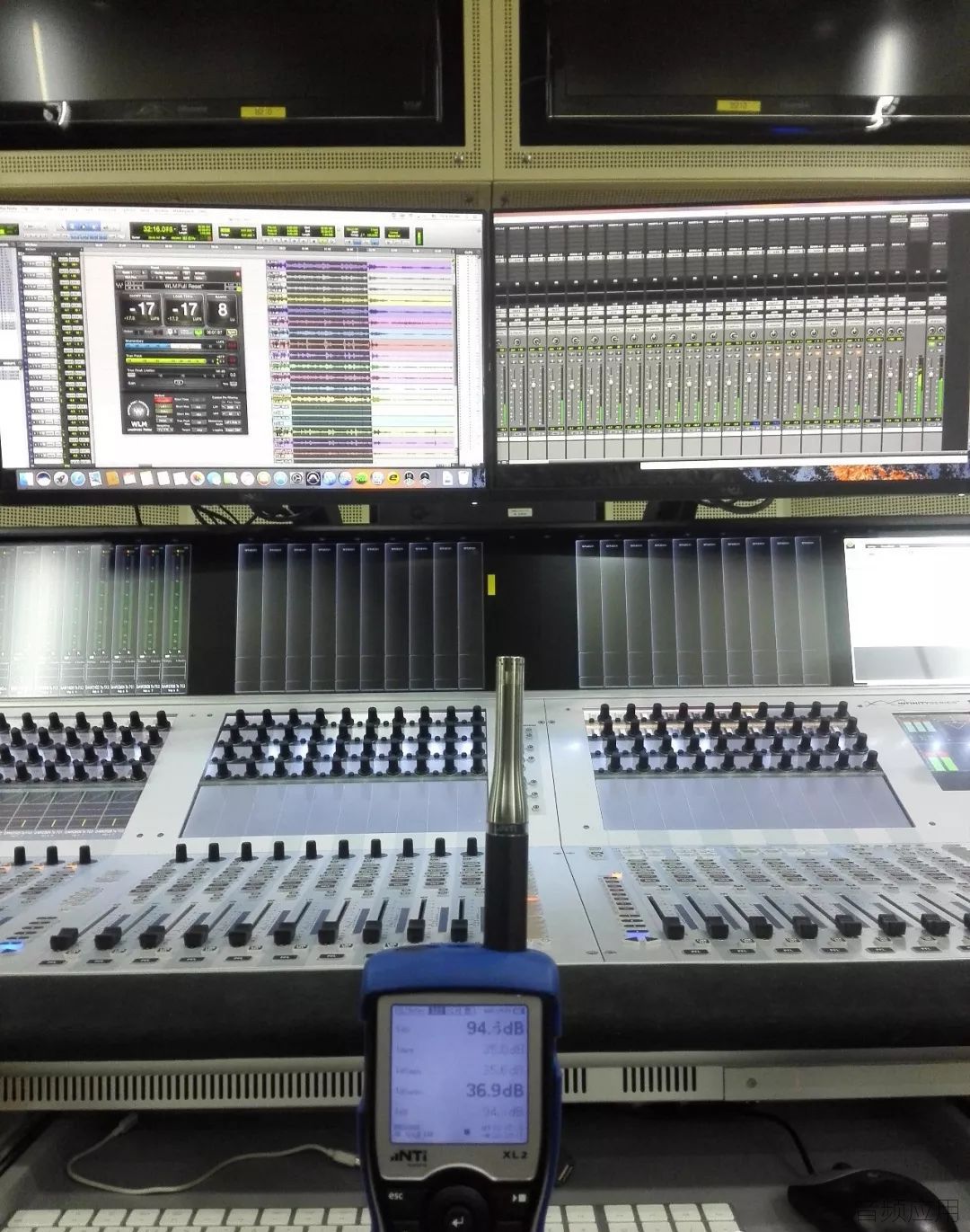

       那么问题来了,如果是这样的话,正经的-23dBFS(响度期望值为-23LUFS)正弦信号经过这个扬声器系统放出来的时候,是多大的响度呢?
      为此,笔者按照EBU 3343标准调试后,重放了这个  -23dBFS(响度期望值为-23LUFS)正弦信号,测得的声压级为:94dB(A),一个吓人的数字!!!
      反过来,笔者用EBU 3341给出的测试信号:seq-3341-1-16bit Stereo sine wave 1000 Hz -23.0 dBFS将扬声器系统调成了-82dB(A),重放这个-18dBFS的粉噪,其响度声压级只有70dB(A)。
      这个矛盾的结果让笔者非常的不解和困惑。笔者突发奇想,把这个用-23.0 dBFS的1000 Hz 正弦波调整成-82dB(A)的系统重放粉噪,若是得到同样的-82dB(A)声压级,那么该是怎样大小的粉噪呢?
抱着试试看的心态,笔者惊讶地发现,粉噪的大小竟然是:-9dBFS!!!
