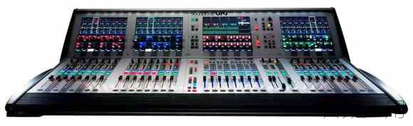

调音台死机的详解原因与解决方法
调音台在诸多音响系统中起着核心作用,它既能创作立体声、美化声音,又可抑制噪声、控制音量,是声音艺术处理必不可少的一种机器。而调音台从模拟向数字转移后,数字调音台成为了现在最主要的调音台设备。
  我们知道,数字调音台的主要特征是模拟信号进入调音台后,首先进行模数转换,将信号变为数字流,调音台内部以数字方式进行运算。
  因此,信号在出调音台前,就没有了模拟的概念,一旦出现死机,处理器崩溃,正常的输出也就无从保证了。我今天就来说一说调音台死机的原因以及解决方法。
  外部原因
  如果调音台使用的外部环境不好,可能会使调音台出现死机。
  1首先,排除电源的因素
  连接调音台的这路电源,如果平时连接了其他大功率用电器,那么在用电器启动时,就会产生一个大的电压瞬变。瞬间降低了调音台的供电端电压。
  而调音台本身的变压器对这个电压变化的调整能力是有限的,一旦超过所能够允许的限度时,机器通常便会罢工;如果不罢工,电压超常的变化也可能将噪声带入系统中。
  另外,在一些地区,由于用电负荷增长,尤其是在夏天,白天可能电压足够,到了晚上,用电负荷增大后,晚间的市电电压降低较多,这对于数字调音台来说,如果变压器不能够应付这种变化,就有可能出现死机。
  2其次,静电也是一个大的隐患
  南方气候相对湿润一些,由于空气湿度相对较大,人身体以及物体表面电荷难以大量积聚。而北方则不然,空气相对比较干燥,人身体穿着不同材质的衣服,经常会聚积不同的电荷。
  而安装了调音台的空间,通常为了控制声音的反射,经常会在地面上铺设地毯,但地毯本身对电荷的疏导是不利的。这在相对干燥的秋、冬季节比较明显。操作人员的手与调音台表面刚"亲密接触",就开始"过电"了,这个瞬间的电流,可以产生上万伏特的电压。
  当这个电压冲击电路,会使得一些器件超出承载的极限,于是死机就出现了。所以房间里的电荷尽快疏导出去。铺设相对导电性能好一些的地毯,对调音台进行接地处理,操作人员少穿易产生静电的服装,做好电荷的疏导。
  3灰尘对于数字调音台绝对是杀手
  很多音乐人有吸烟的习惯,经常在设备旁边吸烟,这会使大量的烟尘进入到机器内部,在各个接触点以及表画堆积,易产生电荷以及电位器接触不良等负面作用。
  我们打开数字机的机盖,通过肉眼就可以判断出来是否有灰尘堆积。安装除尘装置时,可以用强力电吹风清除表面的灰尘,必要时,可使用精密仪器清洁剂喷撒在需要清洁的位置,等挥发完毕就可以通电测试了。这种情况的处理,对使用时间较长且常年缺乏维护的调音台是有效的。
  内部原因
  不同规模的数字调音台对大量的状态、参数、数据的处理能力也是不同的。对于大型工程处理文件,或是时间长度较大、自动化记忆使用较大的文件,会导致反应速度慢甚至死机。
  对于这种情况,需要尽量把工程文件分散处理。如一个60分钟的复杂工程文件,可以每20分钟存为一个文件,用3个文件来记录整个工作,这样在很大程度上降低了死机的风险。
  数字调音台类似于电脑,调音台的死机现象一般通过重启,80%的情形下,症状就可以消失了,但这是治标不治本的办法。调音台有时在某一个状态下执行操作总是死机(录制数字调音台),而且原因不好找。
  好在任何一部数字调音台都有一个重要的存储状态——出厂设置,标记为Default Setting,可以调用这些参数,将调音台恢复到初始状态,这样死机的情况基本可以消失了。
  数字调音台也有自己的操作系统,在系统内运行自己的软件。有一些硬件的驱动存在缺陷可能也是造成死机的根源。
  一般厂商会对自己数字调音台的硬件和操作系统提供免费的升级服务,升级时,需要一台连接网络的计算机辅助。一般的设备在用户使用过程中会反馈大量的信息,厂商根据这些信息解决问题并且修改补充完善软件,使软件硬件都进行提升。
  需要注意的是,由于升级过程存在风险,请在升级前做好数据的保护,并且特别注意,升级过程当中千万不能断电,否则会带来不可弥补的损失。如果把握不好,要请教专业技术人员。
  对于数字调音台,越是大型的调音台,控制部分和信号处理部分分离的程度就越高,在处理死机的情况时,就更需要我们技术人员增加判定的过程。
  对造成死机的原因进行综合的分析,才能够更好地解决问题。在计算机技术发展的今天,众多现象的发生都无法与传统的音频技术联系起来,对广播电台使用者来说是个挑战。
  大多数字调音台都有自检的程序,开机后,设备会检测自身的状态,如果出现问题,会提示出来,同时提供出错编号,如果有维修手册,就好找到原因了,对症下药,问题可以迎刃而解。
  还有一个好的途径,是关注一下数字调音台厂商为产品开辟的论坛,来自全世界不同国家的众多的人会帮助你,提供对你有价值的信息。如果调音台因老化不太好找到死机的原因,那么还是请大家向有经验丰富的专家求教,尽快在其帮助下解决问题。
  通过以上方式,我认为大多数字调音台的死机情况都能够解决。由于数字设备自身的特质,使用中会出现无数的可能,当了解了数字调音台的工作原理和方式后,对遇到的问题,你就可以更好地解决处理。
