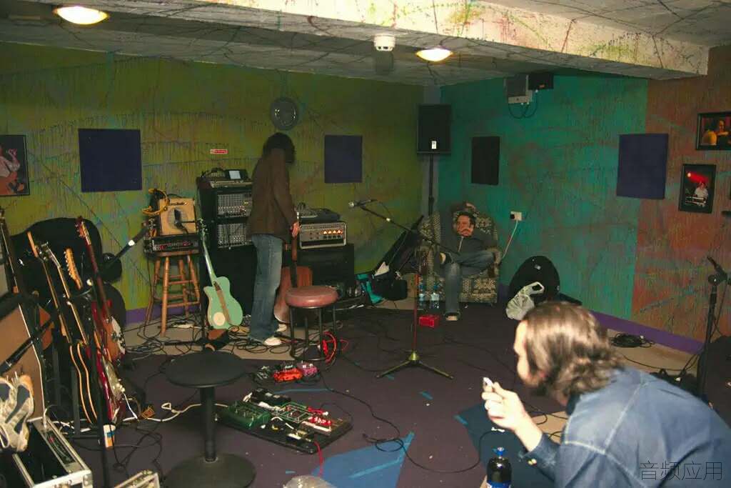

       聆听室要有适当的混响
       所谓适当混响,是指声音从发生到消失的那段时间,不能太长又不能太短。混响时间过短的房间称为「死」房间;混响时间较长的房间称为「活」房间。一般较空旷、棉织物多的寝室及有吸音天花板和众多窗户的房间里,所听到的声音较干枯、没有圆润感、音乐缺乏趣味,这就是「死」房间造成的效果;而在浴室、仓库和洞窟等场所,到处是硬质或微孔的墙壁,又无其它吸音材料,声音持续不散,混响时间很长,声音「活」过了头。在第二个声音出来之前 ,一个声音还没有消失,音乐就完全变样,无法保留原汁原味。所谓适当的混响,就需要达到音色圆润、前方的音像清晰、即使音量较小时也还有适当的 混响音量 ,声音不会即刻就被吸光。不同大小和不同用途的房间要求的混响时间是不同的。一般而言,频率越低,混响时间要求越短。即对低音要有较强的吸音。加强低音的吸音能力,木材是吸收低音的好材料。
       消除房间的驻波、平行面、反射及声聚焦
       在一般的听音室,扬声器摆位时要注意,听音位置离声源近些,这时直达声就会比反射声强,频响会平坦一些。一般的听音房间面积不很大的情况下,扬声器与聆听位置发时常是靠着前后两边的墙壁安放,这样就容易受到四周墙壁的反射波干扰,这时,应把墙壁的吸音能力做得强些,或表面形状做成凹凸不平,也有利于减弱驻波影响。房间面积大,驻波频率就会成比例降低,降到几十周以下,对听感的影响就会小了。还有就是房屋长、宽、高三维尺寸的比例,以互不成整数倍为宜。加强低频吸音,也有利于减弱驻波影响。
       对于房间中已存有特定的驻波频率,可用共鸣吸音箱来吸收掉这些频率。此方法比较专业,要按照实际测量到的房间驻波频率数据,设计特别尺寸的共鸣吸音箱吸收这些频率。房屋装修时的穿孔板和后方龙骨形成的空间,也是一种共鸣吸音体,对吸收特定的频率很有效。
       平行面反射是指声音在两个硬质平行面之间的来回反射。二平行面间的距离比平行面本身的尺度小,声音吸收不掉,又散不出去,最终就会产生像拍手掌时的那种拍搭拍搭的回音。一般情况下,这种回音的后果是使声音失真,声音的轮廓变得模糊。这种情况很难有好方法改善,因此必须在挑选听音室及建造时加以重视 ,避免出现这种情况。
如果听音室有拱形天花板或凹形的墙面,就有可能产生声聚焦。在聚焦的区域内,声音被加强,别的地方就显得薄弱,整个声场变得不均匀。一般家庭居住场所,这种情况的出现率不高,但在做展的展厅遇到这种情况需要加以避免。否则,展厅布置得很美仑美奂,但处在不同位置的听众却可听出不同的声音结果。
