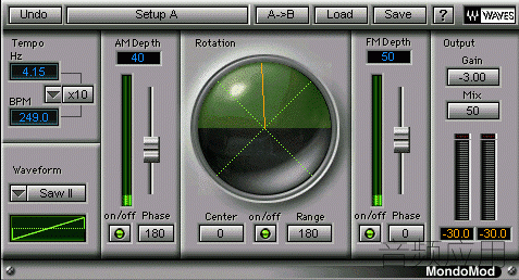

  首先登场的是一个叫MONDO MOD的空间回旋效果插件,使用它可以轻松搞定各种回旋立体声方案,并可以制作出频度宽广的变化声场效果。在SOUND FORGE中选择一段音频事件,然后在DIRECTX中选择WAVES MONDO MOD启动它的参数设置窗口。在PRESET中WAVES为我们预置了大量常用的空间回旋效果,CIRCULAR圆形区域可以制作出动态环绕立体声效果、DIFFUSER扩散性区域制作由近至远的声场扩散特效、FLUTTER摆动区域制作摇摆的飘动效果、FULL ROTOR全方位转动制作空间运动声场特效、45RPM OFFCENTER 45度偏移中心制作在规定区域内的距离变化效果等等。
  选择一个并用PREVIEW预听,你会看到中心圆形仪器里呈现了声场扩散的运动状态,非常直观!当然对预设置不满意的话,也可以自己进行参数调整,TEMPO表示声音运动速度、WAVEFORM表示声波产生方式、MIX表示原声和效果声的大小比例、GAIN表示总输出的增益值等等。设置到你满意的效果之后,按下OK键就可以了。

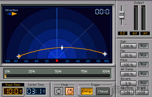

  用WAVES的DOPPLER可以制作音调、速度渐变的声音特效。我们想将声音的一部分处理成另一个人说话的特殊效果,或者在说话中逐渐加快语速,那么选择DOPPLER就不会错了。在窗口正中的图式中直观地显示出速度和音高的变化曲线,曲线的一头越往上走速度越快、音调越高,越往下走声音则变得低沉起来,当然也可以非常容易地制作左右声道的偏移效果,以中轴线为准,左右两边相互分离,这样就可以制作出赛车场汽车高速行驶在你身边呼啸而过的效果了。通过CENTER TIME可以确定声音渐变中点的时间,通过MODE可以设定渐变模式为循环还是前后依次进行。
  设置好的各种参数状态,可以用SAVE将其保存为一个文件,以便下次对其它音频文件进行同样的操作。WAVES可为用户想得真周到呀!

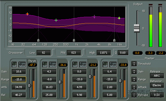

  在WAVES 3.0中隐藏着一个天价型的多段压缩效果器C4,这个价值600多美元的东东从前都是以独立身份出现于各种专业录音棚的,而这次WAVES将其收录进3.0中,不得不说是我们的福气呀!对普通用户来说,压缩效果器的使用可以让音乐的频谱更宽广,高音更明亮、低音更有力,而且也能弥补唱歌当中气息不均匀的缺陷,具有很高的实用价值!
  C4分为4段压缩,我们可以拖动节点调整每段压缩作用控制的范围,用THRSH设置压缩点、RANGE设置压缩强度、GAIN设置压缩后的音量增益,最后用PREVIEW预听。C4利用其多段压缩的独特技术,对打击乐的作用效果更明显。相信C4一出手,一定给你耳目一新的感觉!

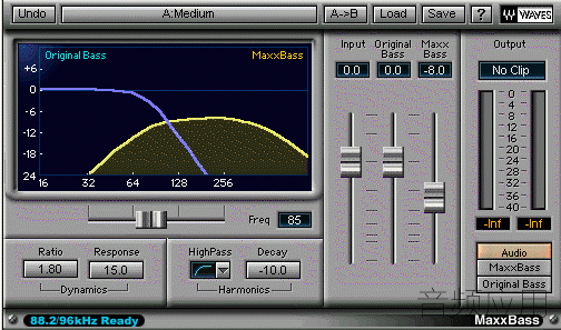

  如果你喜欢舞曲音乐的话,那么MAXX BASS这个效果器不能不用。它能大大加强鼓点的低音力度,使音乐听上去更带劲儿。使用方法也很简单,根据你的需求选择合适的低音强化比例:LIGHT少来一些、MEDIUM一般一般、AGGRESSIVE大大地加。再用PREVIEW听听,是不是有很大的区别呀!其实迪厅里的动感音乐中压缩和重低音加强也是最主要的效果处理手段,原来我们在家里也可DIY一把!

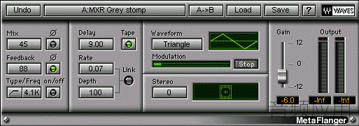

  FLANGER是最常用的几个效果器之一,所以WAVES把它单独拿出来,做成一个METAFLANGER,只是它的功能更强、声音更酷!
  CHORUS FLANGE用来制作合唱效果,在你的声音上叠加变化的其它声音,产生很多人说话的效果;UNDERWATER制作水下说话的效果,还有气泡的声音呢!BLUR让声音模糊起来,像有一层纱挡住了一样,若隐若现!用DOUBLER产生两个声音,其中一个怪怪的, 还有金属的回音,特别有意思!REFLECTIVE让声音变得沉闷起来,像是关在一个小房子里说话一样,让人毛骨悚然!
