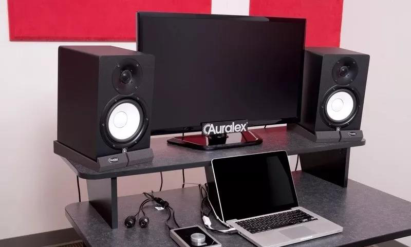

位置摆放
       *一步要先找出较佳听点(Sweet Spot)
       *房间长边的 38% 位置
       *在 50 % 是音量是较大的
       *25%时最小
       *人与喇叭角度呈现正三角形
       *多尝试几个听点
影响声音的因素
       影响低音的因素:房间大小、与墙壁的距离、摆放位置、影响中高音的因素 、房间材质。
       摆放位置
       *距离墙壁 20- 30.5cm
       *避免摆放在角落:防止低音反射 boundary bass boost
       *与侧边墙壁的距离不等于 与后方墙壁的距离
       *左右对称:左喇叭离墙壁多远、右喇叭同距离
摆放方式
       *水平摆放:weeter 在外侧 , 镜像摆放两个喇叭。要看看喇叭说明书,众多监听喇叭是不能水平摆放,会减少 stereo image,但最重要的还是自己的感受,你喜欢,就水平摆放吧
       *正三角形
       *Tweeter 必须与耳朵同高
喇叭架
       配合人坐在椅子裳的聆听高度,或是当 Tweeter 高于你的耳朵时,也可以调整角度以配合。
       放置喇叭在桌上会限制他们产生最清晰平衡的声音,声音在传授到你耳朵前会受到硬件、桌子的反射。喇叭传送震动到桌子,引发细小的干扰,像是螺丝声。喇叭架可以减少桌子的干扰,并且减少震动和共鸣。如果预算低的时候,可以选择海绵垫,海绵垫的吸震效果不错;如果预算高一点的话,现今有很多喇叭架有数种的高技术,可以让你的声音展现更好。市面上还有很多种的商品可以帮助你,像是角锥、黑金石、金刚砂,都可以试试看,自己最喜欢哪一种的效果。
