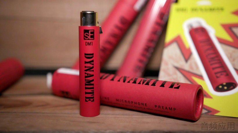

6 O/ o+ [9 u$ q" b1 F这个问题近日得到了一个比较好的解决方案,来自sE Electronics的一款话筒前置增益放大器上市了。0 l! {' {1 ~# o7 n$ {8 m- t6 I
- p5 U9 b8 q$ l" d% c  D: ^全称sE DM1 Dynamite(炸药) 3 ^. q3 e7 M: t  M: W5 k) q
长得就很危险啊
. A! w4 Y6 ]3 `& Y1 D凭长相就上不了飞机的DM1,从我们得知开发消息到最新发布,经历了半年多的时间。将它连接在动圈话筒和声卡话放之间,能够提供28dB的纯粹干净无声音染色的增益量,相当于给声卡话放直接提升了28dB而没有任何音质损失,反而能够降低声卡本身因为增益过大而产生的噪音问题!而售价只有99美金!(不含关税的情况下凑整700块,相当于一只动圈话筒价格的话放!)

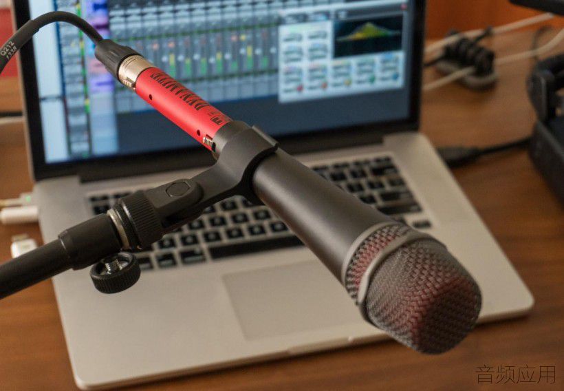

能够在放大时得到最干净的声音
* V6 {+ _/ v% Y# L- `: DDM1的操作描述起来也比较简单,官方推荐的做法是将DM1直接连接在话筒底部,之后再将卡农接口的话筒音频线连接在DM1和声卡话放接口之间。如果觉得接在话筒后面会让话筒握持不便,可以把DM1接在声卡话放接口上或者用两条双卡农话筒线把DM1串联在中间,之后再分别接上话筒和声卡。

/ _+ ^7 H- N2 [2 K8 W5 R) W7 [. b' A在加入DM1之后,话筒的放大从一级放大变为二级放大。就是说DM1放大一次再经过声卡话放放大第二次,这样做的好处是显而易见的。首先DM1为声卡话放直接增加了28dB没有任何音染的放大,加起来就足够将-54.5dBV灵敏度的动圈话筒推好了。其次二次放大让声卡的话放增益不用拧的很大,直接能将电路噪声降到最小。
" @! u( \: s9 l# y7 k6 k这样的搭配,可以让入门声卡加行业标准手持动圈麦克风的家庭录音成为可能。不仅能直接提升动圈麦克风的灵敏度,让你像使用电容麦克风那样唱起来轻松并且获得正确的声音,也能充分发挥动圈麦克风抑制环境噪音的高指向性特性,同时还能将入门级声卡的录音噪声降到最低,非常难得!, \* @( x& u% y% W

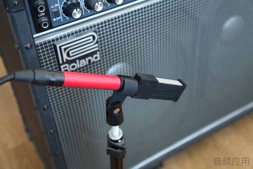

* L9 c4 C2 f' c0 w* y# rDM1还被设计用来连接被动铝带话筒
- D8 j) I! \$ ~; c, A1 K+ P8 \铝带话筒通常用来拾取乐器音箱的声音8 v0 N! a% `; S1 V
当然,DM1开发的初衷并不是为了家庭录音环境,它被设计用于各类专业现场演出中。比如,专业现场中对于很多乐器的拾音都使用铝带话筒,因为声音比较平直,高频自然衰减,天然抑制反馈同时声音自然好听。但是铝带话筒和动圈话筒一样,输出信号强度有限。DM1正是为了配合铝带话筒和动圈话筒在现场更好的应用而开发的。并且大型音乐节这类现场的音频线长度非常长,会造成大量的信号损失,DM1串联进信号线内当作线放使用也能有效提升信号强度。 2 ^' z+ d8 L( M/ S' }* B3 g
