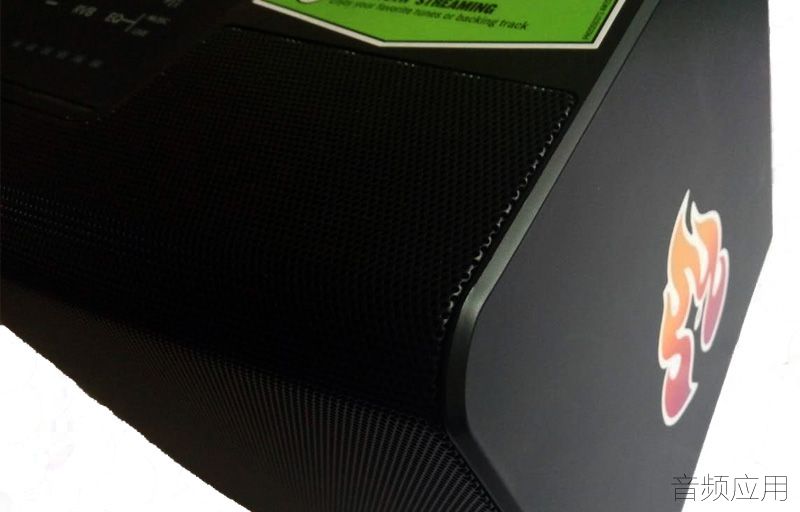

Freeplay LIVE外观比较讨人喜欢,构成箱体的线条非常柔和,一扫现场音箱那种高大冷峻的姿态,取而代之的是小巧温和的外形特质。(图1)

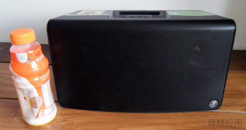

上图可见,音箱的高度与常见的饮料瓶相当,但功率可达到150W,与同功率的音箱相比,这个尺寸还是非常具有便携优势的。音箱采用了哑光塑料材质铸压外壳(图2),这极大控制了音箱的自身重量(净重4公斤)。
令人满意的是,当用手去敲击外壳任何部位时,并没有想象中塑料箱体的空洞声音,说明其箱体内部处理得当,不会产生共振或其它不良反射。
音箱尺寸为35.6x 17.8x19.7(cm),正面安装了坚固的金属格栅。其声音驱动单元采取对称式分布:中部是一个6英寸扬声器,两侧上半部分是两个球顶高音单元,下半部分为两个导向孔,详情参考图3示意

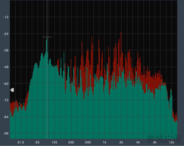

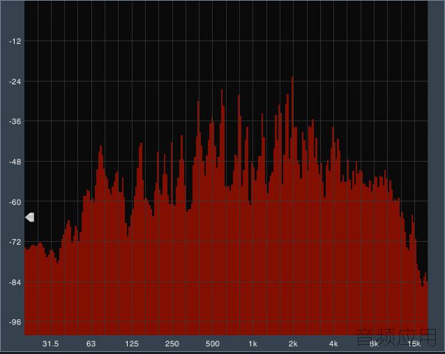

为了更清晰说明音箱重放特性,我们为EQ下的“music”以及“live”模式做了一个实时频响测试。如图13所示为“music”模式下的频响特征
图14为“live”模式下的频响特征
图15为“music”以及“live”模式两者的频响对比
很明显, EQ的两个模式区别为: “live”模式突出了中频部分, 以强调现场特性; 而“music”模式则针对中频部分进行了些许衰减,以突出低、高频段。
