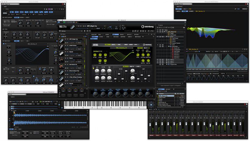

图一
感谢我们 Steinberg 的 UI 框架,它最近增加了 HALion 宏页面的设计器,这样我也可以不用再占用我们程序员的时间,自己来构建大量的 UI 了,这对我们的团队合作来说是一个非常大的进步,因为现在我可以专注于我的设计工作和管理工作流程了,程序员也可以去做一些更深层的事儿了。

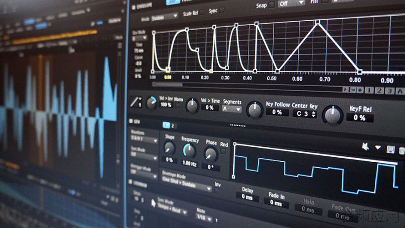

我特别喜欢合成器那部分发生器的某些东西,比如说交叉调制振荡器里的超级尖叫声,或者是 HALion 架构里多级可用的协调算法的质量。其它类似的产品中,粒子合成(granular)和现在的波表合成(wave-table)其实在现实中并没有多少需要了。所以在布置设计新合成器的时候,您在声音生成研究过程中比较关注哪些方面呢?
我觉得,在像是 HALion 这样的开放系统里,1:1 的去模仿经典的那些合成器并没有什么意义。
所以当我们在设计合成器区域的时候,我们的主要目标是在不影响声音的情况下覆盖掉全部的减法合成。粒子合成(granular)区域的话,我们的重点是让这种类型的合成器一目了然,界面简洁直观好上手易使用。波表(Wavetable)那一块儿的话,还有编辑器,我们的模板不仅是提供高质量的回放,还要可以轻松地创建出来。现在技术更新的也很快,也可以给各种新创意提供很好的支持,所以我们做的时候肯定是以音乐人的视角来考虑的。

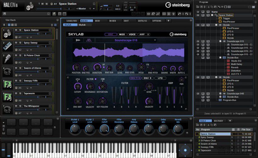

从一开始 HALion 就不仅仅是一种乐器,它也是一种声音库的开发系统,可以让你在里面创造出真正能让人信以为真的复杂采样,还有基于合成的乐器的。最初的 HALion 4 发布的时候就已经是这种设定了,但是对于 HALion 4 和 5 来说,用户没办法创建自己的用户界面做类似的个性化操作,也没有简单的方法来创建自己的库并且发布它们。
所以我们需要重新思考,怎样让每个人都能明白的方式来做这个事情,让大家都能简单的理解怎么去创建一个新的库这个过程。所以这意味着我们需要开发一个完整的 GUI 系统添加进去,来让用户可以就像创建他们自己的工程一样去创建他们自己的 GUI,我们把这个叫做为『宏页面』。这一个功能其实就是包含在软件里的一个软件,只这一个功能的开发就非常具有挑战性了,特别是我们还希望使用简单的拖拽功能和实时编辑功能来让它尽可能的方便使用,就让这个挑战更具有难度了。
下一个重大的挑战是添加 Lua 脚本引擎,这可以允许用户创建自己的 MIDI 模块,并且自定义它的工作流程,增强它的宏页面等等。这个也是 HALion 6 项目里相当大而且复杂的一部分。
