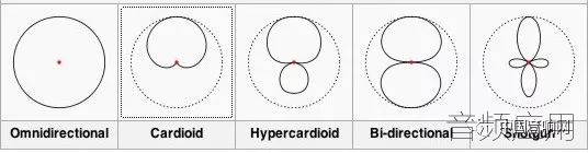

所谓麦克风的指向性(Polar Patterns)指的是麦克风在不同的方向与角度下对声音的敏感度,用简单的方式说,就是麦克风在不同方向下接收到音量的程度,常见的种类有:全向型、心型、枪形和超心型。
# ]) ~, @9 f! ~6 D
3 ~9 M6 G  u/ c0 }  m3 u麦克风常见的指向性。(自左起为:全向型、心型、超心型、双边型、枪型)
; c8 o, f1 R, Y  H0 z) W/ X8 f. L4 g2 \
从基本的录音开始说,每一支麦克风都有自己的极性以决定收音的涵盖范围。最常见的心型麦克风,故名思义,从麦克风位置往前画一个倒过来的心形,就是它的收音角度范围,主要集中在前方,后方是几乎没有涵盖的。超心型(Supercardioid)拥有较窄的指向性与抗噪能力,但于反向短距离内的声音也会收录,所以在麦克风后方装设监听设备时需注意回朔问题。而全向的麦克风,则是平均的由360度收录所有声音。
+ u5 X: }- P# y6 M9 z4 T: I8 I9 k) @$ F$ F! c+ [( T% l3 C
对于影片摄影师或YouTuber,最常使用的机顶麦克风多为心型或超心型,可能也会采用超指向的枪型麦克风(Shotgun),除非要收录室内群组讨论或会议的现场音,才会使用全向型麦克风。1 C+ S! R- x7 P

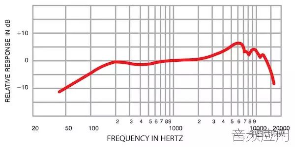

前面讲到的动态范围主要针对的是麦克风能接受的输入音量分贝范围,而频率响应(Freqency Response)指的则是麦克风对不同频率声音所反应的音量大小。# d, p: j$ p% {3 N  S8 J7 z+ h2 g# v
* v1 O% z' E4 H& _' S人耳可听见的频率为20Hz~20kHz,麦克风上也都会以这种方式标注其频率响应范围。该数值越大的麦克风越好,虽然人只听得到最高20Hz~20kHz,但更广阔的频率有些是人”感觉”得到的,在声音的后期特效处理上也会有帮助。频率响应佳的麦克风,如果有秀出曲线图,可以发现线是平坦的,也就是在大部份主要的频率下都可以反应出近相等的收音效果,十分适合收录真实的环境音。当然,部份用来录制特定乐器或人声的麦克风的频率响应可能不同,但那就是另外一个专业的问题了。4 T+ n" w' b1 H% i. D. x
