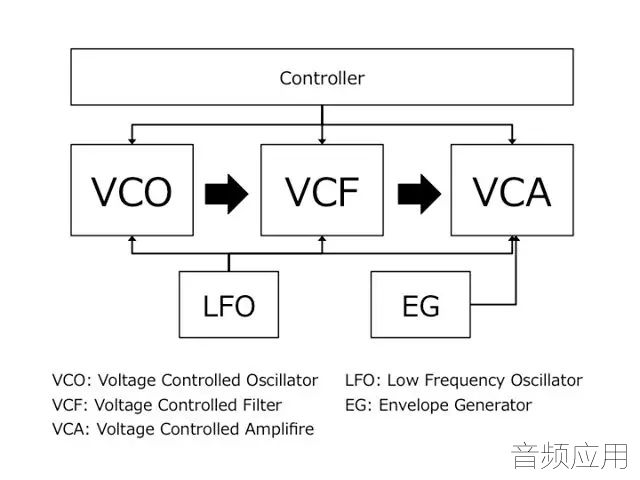

从合成器如何运作开始说起,一般现在常见的合成器都使用减法合成;由振荡器(Oscillator)产生波形,传至滤波器(Filter)去掉不需要的部分,传送至扩大器(Amplifie),透过波封(Envelope)编辑 ADSR;低频震荡器(LFO)则能够用低频波形作为调变源,可以控制振荡器、滤波器、扩大器。

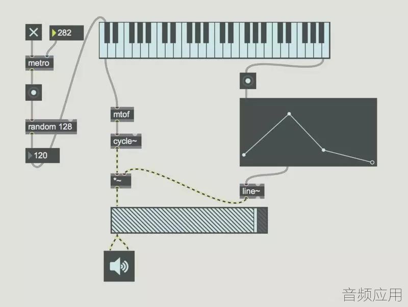

点选 Object 后,输入 kslider,即会产生图标上像钢琴的对象,再加上 mtof (MIDI to Frequency )对象将 MIDI note 转换成频率,最后连上ezdac~ 放大器之前,先加上一个 gain~,便方便随时调整音量。(见图一)
图一
■声音动态
除了刚刚第一步控制音高外,会发现声音是持续连续而不会中断的。那是因为我们便没有加入 Envelope 来控制声音的结束和声音动态,因此声音会持续性的连续输出。如何加入声音动态?使用 function 对象可以制造一个简易的 ADSR 编辑工具(图二),我们从 kslider 对象的左方链接到 function,就可以触发 Envelope。到这边为止,我们就具备了控制基本的 MIDI、Oscillator 和 Envelope 元素。接下来,用上述所做的声音来编写随机的旋律吧!
详细的步骤分解(图二):
图二
■随机数:加入一个随机数器,来随机决定音高与顺序
使用 metro 对象,metro 对象就像是一个节拍器,可以规律的输出讯息来触发 random 选择的次数,我们将 random 限制在 MIDI note 的最大值范围内(0 - 127)。
图三
接下来连接至 metro 对象左上方的 number 可以藉由调整数值大小来调整速度,下方的 button 及 random 下的 number 能够让我们方便观看输出速度、随机数输出的数字。最后,我们将 random 输出的结果连接至 kslider,就能让它自己随机演奏啰!(见图四)
图四
