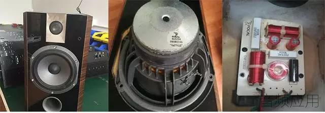

       这是法国劲浪HIFI书架音箱的拆机图片

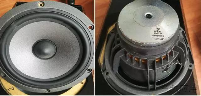

       劲浪的低音喇叭,铝质材料的盆架,这样才对得起劲浪这个牌子和万元级的价钱
       丹拿的书架箱喇叭,同样是铝盆架的材质,也是万元级别,和劲浪比哪个更好?

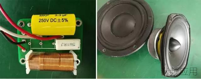

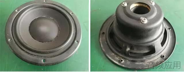

       星工场音箱的分频器,丹拿和星工场的低音喇叭
       有人会问星工场和这两个品牌来对比会怎么样?别开玩笑了,单纯从音箱的角度,无论是材质、外观、内涵等,肯定沒人家好,这个得承认。
       但是,如果用于家庭影院系统,星工场用普通的5.1书架箱系统来进行对比,那就不一定谁好谁差了,尽管价格要相差数倍。音响,关键在窍门,难者不会,会者不难。
