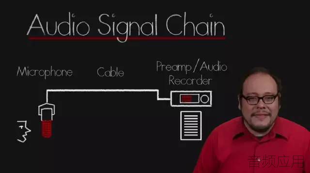

  我们假设录制声音就是一个声音信号链,从源头来看,麦克风将声音能量转换成模拟电信号,这些信号沿着线到达录音机或者相机的前置放大器,最终生成数字文件。我们从最后一部分先开始。

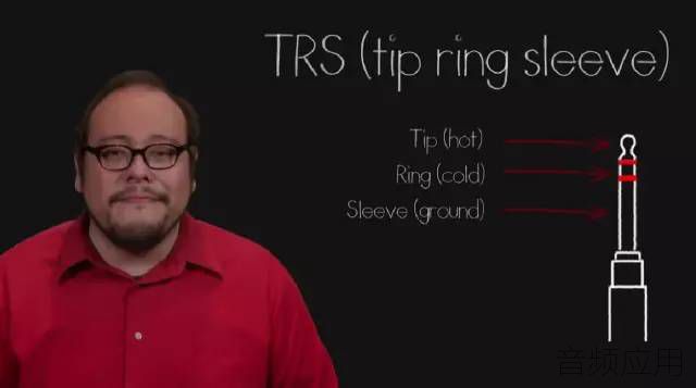

  平衡线由三条线芯组成,如最常见的XLR接口,几乎所有的专业麦克风都采用的是这种接口,又例如TRS1/4''接口,又称大三芯,这种接口也使用在不平衡的立体声输入,在平衡线中,有一根接地线,通常是屏蔽层,不同于将声音信号通过一根线来传输,它通过两条线来传输,另一根线的电极相反,我们称之为冷端信号,当声音信号到达线缆的终点时,冷端线芯电极反转过来,和热端电芯叠加。
  但是,如果沿线会有信号以同种方式干扰热端和冷端,在线的末端,当冷端线芯电极反转过来,和热端电芯叠加,反转的干扰信号会相互间抵消,只留下原始的声音信号。鉴于这个原因,平衡线适合于远距离使用却不受太多干扰,XLR的输入接口非常耐用,并且能够抵抗现场大多数的干扰,TRS接口(大三芯)能达到和XLR接口类似的效果。不同之处在于TRS有3个金属触点,不同的信号分别为触尖--热端,绝缘环为冷端,套管为接地端。

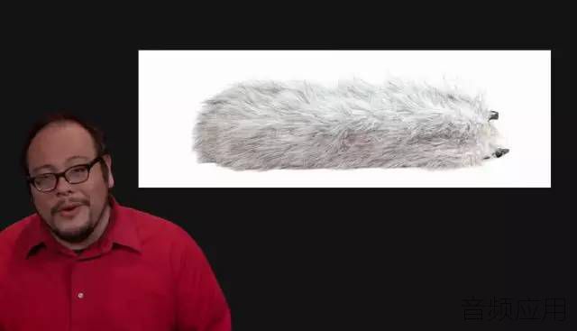

  但是在户外吊杆的使用中,枪式麦克风还是很有用的,一些配件,能够很好的去除风的声音,防风罩还有其他的叫法,比如防风毛衣,毛毛罩等。
