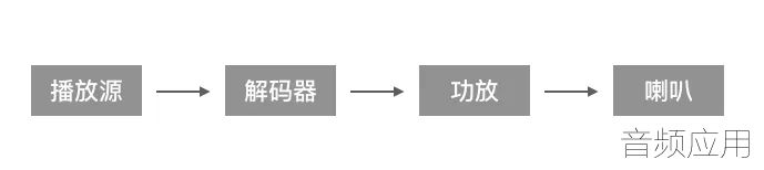

声音信号在汽车内的传输路径可以简单概括如下,每个环节对音质都有巨大的影响:
播放源
播放源就是我们通过什么途径来播放音乐,下图列出了RAV4的几种播放形式:
最常见的播放方式一定是FM和AM,这种传统的收音机播放形式通过接收电台的电磁波,然后将其还原成声音信号。由于受到传输方式的限制,收音机的音质受环境影响会比较大,通常不稳定。可能大部分人都觉得,收音机的音质没什么好讲的,肯定是最差的,其实并不一定,几千块的高端收音机比比皆是。
USB和蓝牙都属于数字传输,在U盘或者手机里的音乐,都是以数字信号来存储的,USB和蓝牙是两种传输的手段。由于受到带宽的限制,蓝牙在传输过程中会对音质进行打折。相比之下,USB有足够的带宽,不用担心传输数据的容量,在播放一些无损音乐的时候,音质会有明显的提升。
AUX口比较特殊,可以连接手机或者其他播放器的耳机输出端,不过与USB和蓝牙传输的数字信号不同,AUX传输的是模拟信号。
解码器
前面提到USB和蓝牙输入的都是数字信号,这些信号是无法直接输送给音响直接发声的,必须通过解码器转换成模拟信号,也就是我们常说的DAC模块。有的解码器都在多媒体主机上集成了,所以主机的品质也会影响到音质。国内比较知名的品牌例如德赛西威,做的都是不错的。前文提到AUX口传输的是模拟信号,因此不需要主机解码,所以在AUX口前的播放源就很重要了,比如你是用CD播放,或者是手机,音质都会不一样。
功放
这是影响音质最核心的部分,音响效果,三分靠器材,七分靠调音,而所有调音的精华都会融在这里边。高低中频如何分配,声音如何渲染,传递到每个喇叭单元的信号怎样做调整,都会记录在这里面。好的音响系统功放都是独立的,往往也是价格不菲。
喇叭单元
最后说说喇叭,相信大部分人都会觉得,喇叭才是音质的关键,因为这是实打实眼睛能看到的部分。没错,喇叭单元的确很重要,但是当基础品质满足一定要求后,喇叭对声音的影响就比较局限了。
