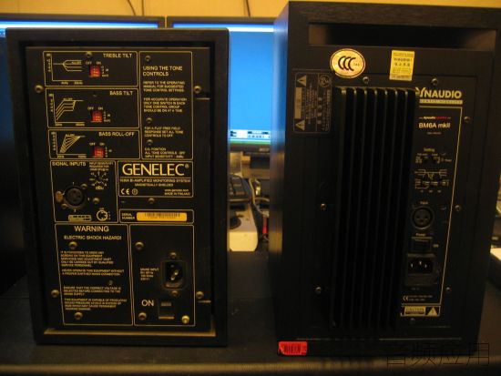

Dynaudio BM 6A Mk II的后面板和Genelec 1030A的后面板,Genelec 1030A的参数调节更丰富一下
我们把Dynaudio BM 6A Mk II与Genelec 1030A连接到同一个音频接口上,循环播放选好的素材声音,在播放同时进行AB切换对比。
