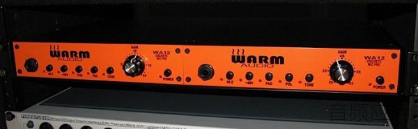

两台WA12安装在1U机架上
( l$ c/ i  B3 U  ^# X% r, J. E' T
Warm Audio真的能带来一些特别的东西。作为话放使用时,它能够处理各种话筒信号,另外它还是一个高品质的DI。WA12的价格可能会让一些对它了解不深的人产生些许抱怨,但真正了解它的人绝不会这么做。甚至即使WA12的定价是现在价格的两倍,它也依旧能够得到很多正面评价。因为它的确是一款绝妙的设备。
