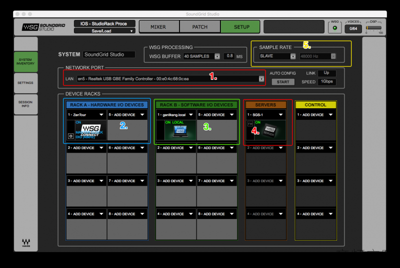

等待片刻之后程序打开界面如下:0 [( \" I1 W; }3 @
: u: r  N8 n7 Z1 @我们需要先进行配置才能正常工作,先点SETUP,进入到配置页面。& [6 M. J6 Y# t: T" i1 H, ]9 t
" k. d! n0 t8 W; N7 S第一步:配置正确的网络端口,SoundGrid是通过六类网线连接到电脑千兆网口的,只有选择正确才能正常工作。+ m- Z& |. g+ ]+ _5 ~
第二步:在RACK A里面配置自己的专业音频卡,支持ASIO或者CoreAudio驱动的声卡都可以,如果您是HD/HDX用户,那么推荐再加装任意一块支持ASIO或者CoreAudio的音频卡,例如很便宜的Maudio 192I/O就达到要求了。
$ W' R# t5 E3 |" z7 [9 X1 p第三步:在RACK B里面配置自己的虚拟声卡,显示的名称就是你电脑的名称,实际对应在系统里就是显示为Waves SoundGrid那个音频设备。
; n& h8 x# {4 o. o第四步:配置SoundGrid服务器
! T( @) t& u3 V$ s- }第五步:把采样率从MASTER设置为SLAVE,这主要是为了自动匹配工程的采样率,使用更方便而已。' z: D0 S/ }; P% ^( I; \
* ]9 k" v' y- A4 N$ O+ g

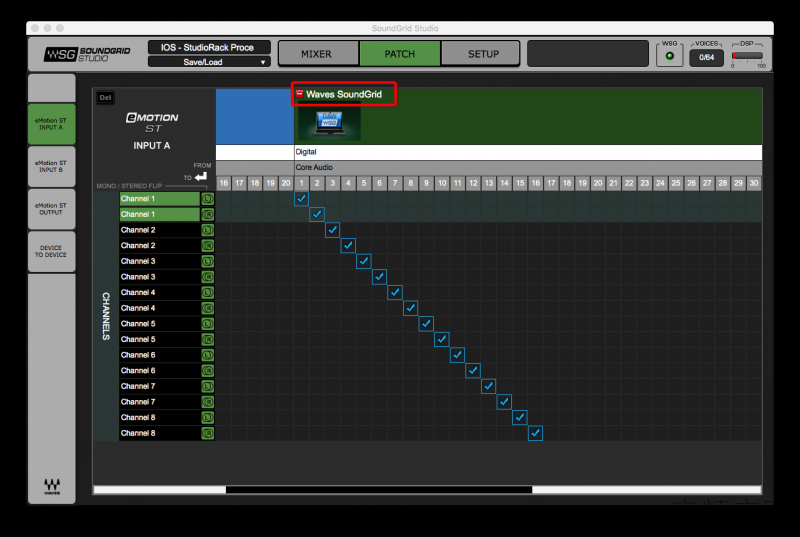

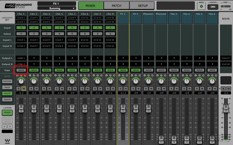

首先我们进入到SoundGrid Studio的PATCH界面下进行跳线设置,先双击下图红色框中所示位置,修改名称为Waves SoundGrid,以便于自己理解记忆。
" _  e( z  Q* F' O6 s8 B4 K一般默认情况下都会如图那样1到16的输入端口都对应到调音台的8个立体声输入上,如果没有,请手动设置成图示的样子。6 m% [: c7 M; I( u) Y; `
接下来点最左边栏上的eMotion ST OUTPUT的按钮,先设置eMotion ST调音台的通道1输出对应到物理声卡上的主输出1-2
/ U" T9 z- g) D 111419hdtbasbhdtbbeszt.png ! r7 \- o5 N% [& U& R0 s

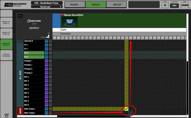

然后设置eMotion ST调音台的Main Out 主控输出到虚拟音频设备Waves SoundGrid的17-18上。

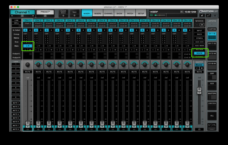

. V& w. Z4 s/ v现在回到MIXER里设置第一个音轨输出路由,点左边的ROUTE ,然后把第一轨道上的绿色Main给点熄灭掉,否则会发生啸叫哦。
% a8 [/ C/ o4 r* c

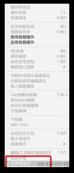

8 p; f  n' c" H, N    录音我们以Pro Tools 软件为例,首先打开Protools软件在设置菜单里选择播放引擎,在播放引擎里选择自己录音用的声卡,HD或者HDX用户也同理。
7 q  T# e0 L1 q) V0 `) [1 E" P把缓冲点设置为1024之后,新建一个录音工程,然后在Protools的选项菜单里把最下面的一项“低滞后监听”打上勾,需要注意的是,这仅仅是录音时的状态,如果录音结束需要混音了,请把这个“低滞后监听”的勾去掉,这样挂上效果器才会有信号经过效果处理。如果是Cubase用户则没有那么麻烦,录音时不要激活轨道上的黄色小喇叭即可。9 h% t1 g6 T$ `

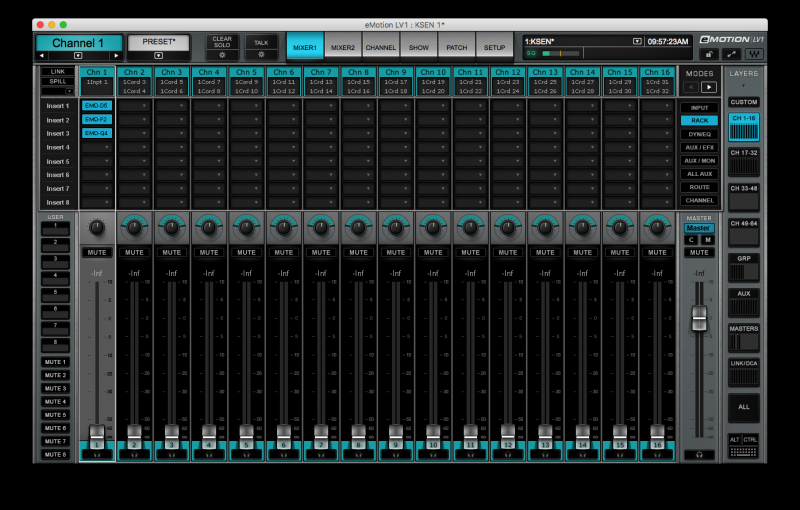

回到MIXER1,把其他轨道上的插件都删除掉(可以节省一部分DSP资源),剩下了第一轨的效果器方便下一步调整。

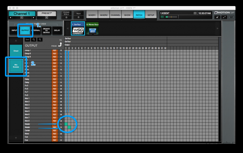

. {) m9 }1 D! V接下来我们再来设置调音台的输出跳线,点OUTPUT方块,再点左侧的Mix Busses方块,把Master轨的LR和声卡的输出1-2联系起来。2 S3 X3 J  W+ h9 }3 A0 _1 `
' X$ @6 w0 N- m4 ~: Z  C' H  L回到MIXER1,点右侧的ROUTE按钮,然后保证第一通道下的LR是被点亮了的,否则声音将不会到达总线输出。
3 n/ M$ C. {; k1 h 113246fd4onjn9nn85p88c.png 0 s% P% \3 Q, Y0 C( |) s

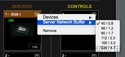

如果觉得演唱延迟有点高,可以尝试一下到setup里把SGS模块下的缓冲调到最低
0 P+ z* H  k- t( O! z8 Y 113640o9n00n0st0t024hn.png 8 r" O- g: ?* F1 z' P
声卡下的有关USB或者雷电线的延迟也调到最低,如果有这样的选项。

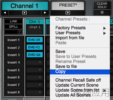

回到MIXER1主界面上,在通道1上部点一下,使得处于可编辑状态,最左上角显示Channel 1名称表示当前状态轨是通道1,在图示部分点下拉菜单,点Copy。
* e; Q* Z0 t: s* C! E# g 2 D4 X* z/ G; [* }" D. O) s4 [1 \# j8 P
- {' _) d6 n1 u4 z4 P7 Z在通道2上点一下使得Channel 2处于可编辑状态,按下图所示,单击Paste,可以将第一轨的所有设置粘贴到第二轨上。
( ?. d& R% D8 A& o3 X# R  q! l: [8 c( I 114227fu5w70517vjrqvbj.png 1 k5 f$ Z5 q% B2 }4 `% h+ ~
- Y4 W7 b' ]! d; A
114248zy1k4osmt1khozor.png $ {. i! n# I/ i( f! l" z  h
单击上图的OK按键就实现了效果和路由的完整复制,这时轨道1是用来控制录音时听到的话筒音量大小(录音音量是由话放输出大小决定的),而轨道2也就是Channel 2是当录音完成之后回放时的人声或者乐器的控制。轨道3音量控制着伴奏音轨。
