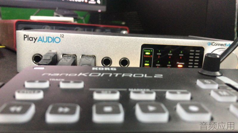

长按转轮开机,播放器的前面板的LED界面是触摸操控的,通过点亮通道并转动转轮可以调整增益和电平,前面板还显示有立体声电平信号帮助使用者进行信号及削波监测,按照上图模式基本就是一个正常使用的配置。为了方便后续我们进行双电脑同时播放,我直接插入了一个外部midi走带控制器到播放器,如下图,可以同时发送midi信号给两台电脑进行控制。
