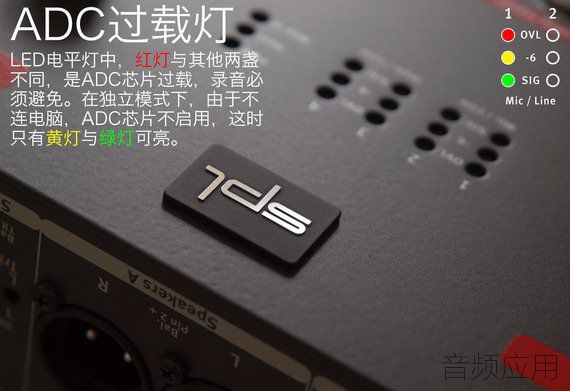

6、无IC分立电路前级放大(单独晶体管)
7、DAC内过载检测LED,避免DAC过载
