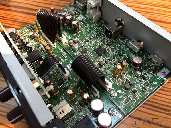

声卡的拆解照片如图11至图21所示,大家直接看图吧我不多打字了。无论内外,UR12的做工质量都非常不错!电路板的布局、元件用料以及焊点都很规矩。
图11:UR12外壳拆解起来很简单
图12:非常厚实的金属外壳很苹果风格
图13:电路板全貌
图14:电路板做工非常精细
图15:滤波电容
图16:主板上印刷有YAMAHA的LOGO

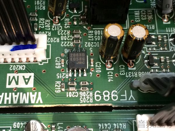

图17:运放芯片是JRC的2068D
图18:Codec芯片是CS4270-CZZ,另外可以看到还使用了一颗NXP的可编程芯片
图19:焊点质量以及整块板子的做工都非常好
图20:由两块板卡组成,前边是话放部分,后边则是声卡部分。之间用排线连接
图21:做工细节
