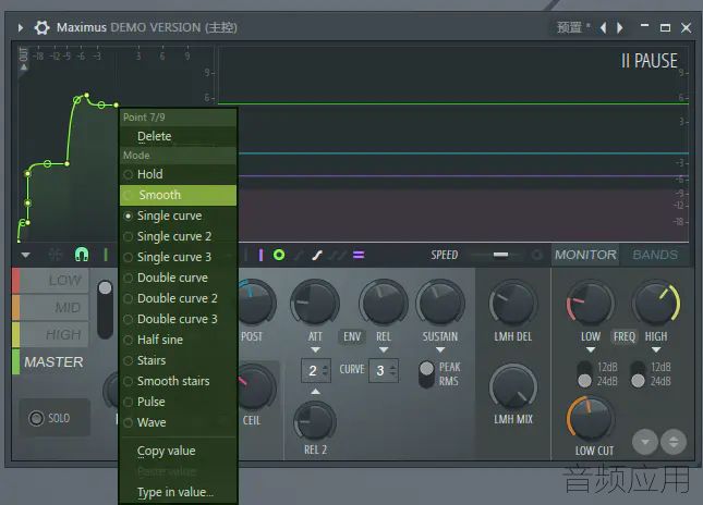

FL Studio 12中拥有大量合成器、效果器、压限器,功能各一。其中,Maximus是FL Studio 12 中最强大的全功能压限器,高级图示母带处理器,它作为最终母带处理插件同样很优秀。
. I+ {3 g' r- J' V1 s这款插件依然是Effects下的动态效果中插件之一,下面就将介绍 Maximus压限器的使用及各属性的作用。
- C" R1 G7 A3 c0 M& s) f
% s9 g1 `( {0 Y. A8 p3 J8 f8 R在新通道中打开之后,会弹出Maximus窗口,左上为压缩包络窗口,右上为频谱仪,左下是压缩各项参数,右下为均衡器选项。( }% v& ]8 j: H4 Z8 ^2 @
) d4 v$ b* _- K. A! q/ @
9604446-57f839be9ff01e42.webp.jpg : k4 M  `% j2 y' x- a2 f- x
压缩包络窗口:可以设置压缩、压限、噪音门、扩展器。点击鼠标右键,可以增加节点。左键调节节点间曲线。在节点上右击还可删除节点,选择模式。: G! _7 q$ n2 }9 `$ t( C- {7 ?
5 f8 r$ Y6 Z$ ~. T3 w8 g
4 R4 ?( B: l% P频谱仪:包括MONITOR和 BANDS 模式和 About。Lock spare state:防止官方预制参数被修改,Oversample:超采样,Master mid mode:驱动 Master 压缩模块,Linear-phase filters:线性相位切换,About:另一种模式。
, F6 `6 r) s3 `, E. ^1 |6 Z& b
1 B8 n" F3 v  R" p. \/ d/ s 9604446-f24287d570b24b38.webp.jpg , C$ L; Q7 h* |- ~6 Y# A% r7 F: A
0 ?9 F4 h9 }) M2 C& p0 s压缩各项参数:调节低/中/高频和 MASTER 的压缩参数,每段都带有四种监听模式,ON 和 SOLO、COMP OFF(关闭压缩)、MUTED(静音)。其他参数设置以前都介绍过,不做赘述。其中,Setero Saparation 是立体声分离,调到最左为 mono,最右静音。
: j5 S8 T: X( a# s 9604446-16f080258bb74e2d.webp.jpg 6 W: k& E: m- H# M$ w& y
均衡器参数:LMH DEL:低中高频包络线的 Delay(衰退)程度,和与图像显示有关;LMH MIX:EQ 的干湿度,调到最左边 EQ 则停止;LOW 和HIGH:频率范围调节;12dB/24dB:设置低/中/高频的交互坡度,12dB 情况下对频率的调整会软些,24dB 下三个频段会分离得比较明显。LOW CUT:低切,将占用大量 Headroom 的低频切掉后,再提升响度。
/ x* b- a3 c& u 9604446-ffee2182f1443373.webp.jpg
