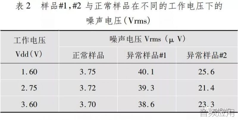

通过物理破坏性方法,将MEMS麦克风芯片封装壳体分离,同时断开ASIC芯片与MEMS传感器的电信号连接,直接对ASIC芯片测试输出电噪声电压(Vrms)进行测量,测试结果如表2所示。
( W; ]0 b6 i% K/ R6 l  g/ c' A
: g" I6 j# _; j" C! \' q- h" ` o4YBAFvqhtmAPdbrAACej8t-240847.jpg
! ]- ^# I! y( }& m; [
2 Z5 k* U' c( _, b" Z+ @通过物理破坏性方法,将MEMS麦克风芯片封装壳体分离,同时断开ASIC芯片与MEMS传感器的电信号连接,直接对ASIC芯片测试输出电噪声电压(Vrms)进行测量,测试结果如表2所示。7 y6 Z1 J6 [/ C$ i- t/ _
4 z2 @8 I; r9 `6 c5 w$ _" }

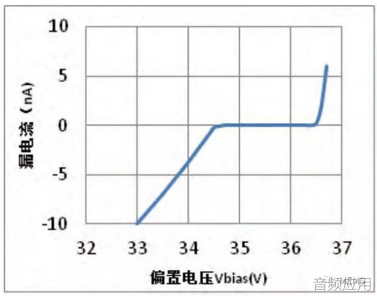

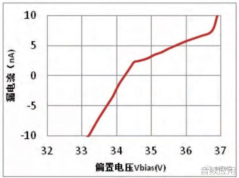

通过比较正常样品和异常样品的漏电流,发现异常样品漏电流在正常的偏置电压范围内(34~36.5V)下存在明显的漏电流,较正常样品的漏电流要大4~6nA,见图6。
2 q0 v4 A- Z8 T+ ?: e* e0 @6 g# B) m. }2 K/ O4 e
' }3 v, N9 c2 O3 m$ Q, F$ W7 X
; K) G% d9 o, ~1 E& @5 x图6 正常样品漏电流测试结果

' R; \$ I& J; J o4YBAFvqhtyAIn6GAACaYvLzv7U758.jpg # Y" ?9 B. n+ q& q& [. E
1 E. b& K4 z' L) Q2 ]  Z% e3 F图7 异常样品漏电流测试结果
6 {0 `; T- N; q. H  {7 l" D4 y) f. }9 }" [
基于ASIC芯片的设计,怀疑漏电流通道存在于偏置电压的ESD保护电路内部。通过FIB断开ESD保护电路,在Vdd = 2.75V的工作电压下,对样品#1、#2重新测试其噪声电压Vrms,测试结果参见表3。( P7 }0 A1 s0 [9 z9 |
