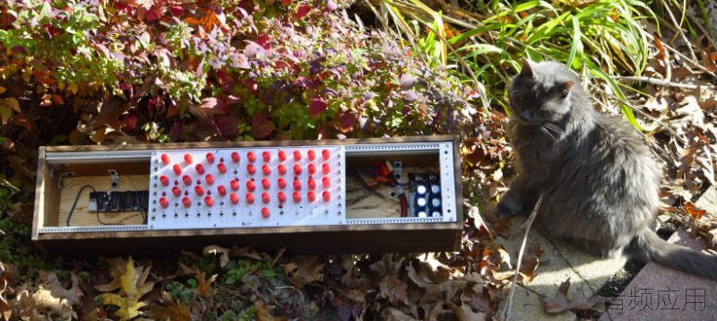

reSEMble是一个灵感来自于Oberheim SEM的DIY模块合成器项目,它为SEM系列加入了新的声音调制方式,变成了全新的合成声音。
这套模块系统由12个模块组成,包括3个VCO振荡器、VCF滤波器和两个包络发生器,跟Oberheim SEM的理念一样,但作者为其加入了可扩展的LFO、噪音发生器、采样保持、波形折叠和更多的调制/通路选择。

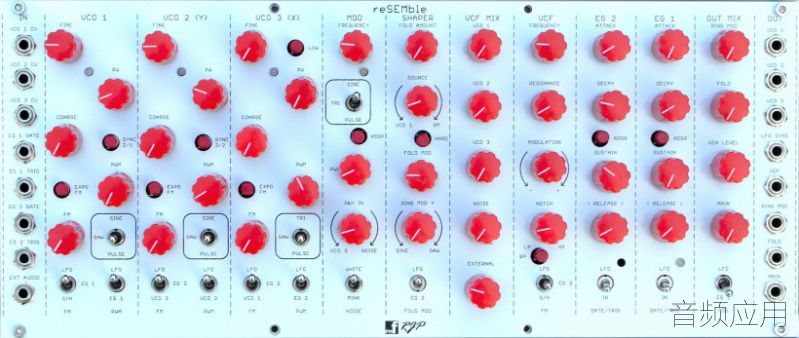

reSEMble主要特性:
三个以锯齿波为核心的VCO(脉冲波、锯齿波和正弦波),可以做线性或指数FM、OW、PWM CV输入和硬同步
调制部分包括双范围的LFO,三个可选波形、采样保持和噪音发生器
波形塑形整合了一个波形折叠和一个铃声调制
VCF可以混合三个VCO和噪音发生器以及外部声音输入
VCF是一个可变状态的滤波器,来自70-80年代的老设计,双阶12dB/八度
模拟包络发生器基于分立电路设计,可以在ADSR和ADSD之间切换,ADSD模式就是可以控制delay,可调节指数曲线,带有re-trigger gate输入
输出混合可控制铃声调制、波形折叠、主输出的比例,可通过包络或LFO控制VCA

reSEMble的作者Randy Piscione曾经给Tom Oberheim打过一次很长的电话,讨论做eurorack版的SEM。Tom希望他们在SEM的基础上做出点新鲜的东西,所以reSEMble就这样诞生了。
reSEMble没有商业组装版,只有DIY版,所以你可以花99美元很便宜的价格获得这套DIY kits,包含16个PCB和一套完整的eurorack面板,你需要自己购买需要的元器件然后再组装,整个开销也只会是真正的SEM的五分之一。
