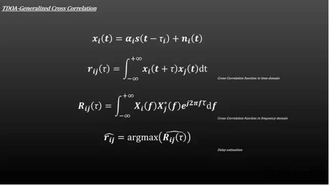

TDOA是先后估计声源到达不同麦克风的时延差,通过时延来计算距离差,再利用距离差和麦克风阵列的空间几何位置来确定声源的位置。分为TDOA估计和TDOA定位两步: * @4 U% C  i5 r, ?$ }2 m
1. TDOA估计 # ]' Z' H6 `2 q# H9 z
常用的有广义互相关GCC,Generalized Cross Correlation和LMS自适应滤波! o, V, Q2 D2 n! B2 _
& |+ g1 M; I: |- [( ]' A
广义互相关( |! c3 b. ~  ?3 h# k7 y
20160901090941005.jpg % B$ W6 `0 w0 o! `3 _. e( n$ t/ r; E
4 e" K( @3 l6 N) K7 x; d4 }
基于TDOA的声源定位方法中,主要用GCC来进行延时估计。GCC计算方法简单,延时小,跟踪能力好,适用于实时的应用中,在中等嘈杂强度和低混响噪声情况下性能较好,在嘈杂非稳态噪声环境下定位精度会下降。

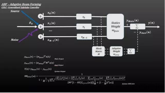

9 |& B8 J% X- u0 I, [* r8 z" N9 RABF-自适应波束形成' x/ x9 }, G0 Q" V7 H; Q
+ F* w# Z8 j3 p1 Y: J! A, v8 U* C& QGSLC是一种基于ANC主动噪声对消的方法,带噪信号同时通过主通道和辅助通道,而辅助通道的阻塞矩阵将语音信号滤除,得到仅包含多通道噪声的参考信号、各通道根据噪声信号得到一个最优信号估计,得到纯净语音信号估计。  o7 v# N; p9 a! ^' v
