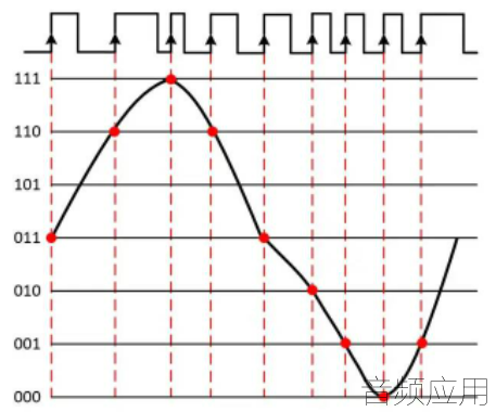

现在,我们假设垂直线之间不是等距的。这样会使时钟信号的周期性不那么明显。当绘制数据时,它们之间的间隔并不相同,因此看起来不正确。
▲如果时钟信号发生了抖动,将引起数字波形发生变形
在上图中,可以看到时钟信号电平的切换距离是不均匀的;这就是时钟的抖动。尽管上图抖动较为夸张,但是它说明了抖动的时钟会导致采样在不均匀的时间间隔上触发。这种不均匀导致要记录和复制的波形发生变形。
