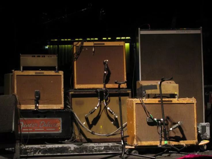

       Backline设备电源和音频设备电源也可能存在接地回路问题。举个例,比如原声吉他接效果器,再接舞台上的吉他音箱,同时信号通过DI接入调音台。没用DI的时候还好,一旦打开DI就开始出现噪音;把DI上的反极性接地开关打开,监听和PA系统就出现了嗡嗡声;这时舞台技师可能会让你把音箱上的接地悬浮打开,虽然这样似乎就没事儿了,但是你估计会有一定的生命危险。这种情况经常出现在DI设备连接乐器音箱的情况下。
       建议的解决方法:买个被动式隔离变压器。它可以将乐器信号同时输入两台音箱,输出信号完全隔离。这种方法能解决以上提到的问题,及大部分舞台音箱和PA之间的接地回路噪音,且非常安全。有时候乐手想把立体声效果器的信号接俩音箱上,这时候必然会有噪音,大部分人选择将其中一台音箱调为悬浮接地,另一台保持接地。别这么做。如果你同时摸两个吉他线插头可能会触电。台下观众拿的移动设备比如手机之类,也会造成一部分干扰。

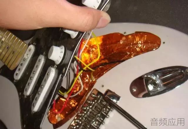

       解决办法是使用出色线材,用屏蔽涂料或铜箔屏蔽胶带把吉他控制电路的屏蔽完善一遍,并确认是否有接地、焊接、内部元件损坏等问题。如果自己无法解决,建议寻找专业维修人员的帮助。良好的屏蔽能带来很大的改善,但是如果你在高增益下使用单线圈拾音器而且压缩开的很大,那么出现噪音是不可避免的,有些用单线圈的乐手甚至会在录音的时候不断调节持琴角度,找到噪音最小的位置,然后一直保持这个姿势。

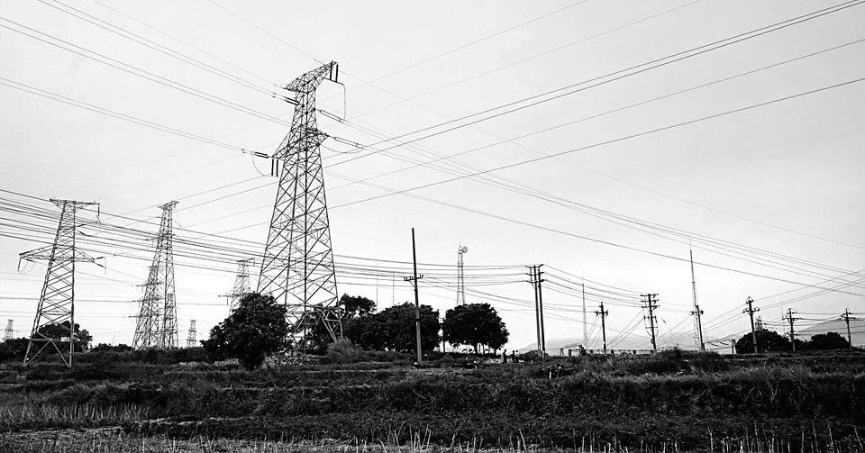

       比较常见的,首先是先前提到的灯光调节器。不一定是你家的,还可能是你邻居家里的;不一定是调节器本身,还可能是灯和调节器中间那段线(一般都布在天花板上)。其他还包括电子管电视、无线电塔、霓虹灯标志等等,或者是隔壁你看不到的干扰设备。解决办法就是把它们都关了。关不了的就离远点。
