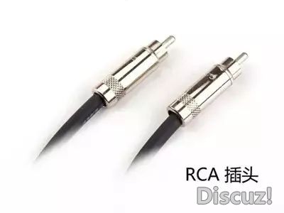

线路电平的信号线可以划分为平衡和不平衡两大类,平衡信号线可由其3芯的XLR插头来加以辩认,而不平衡的信号线则往往端接以RCA插头。

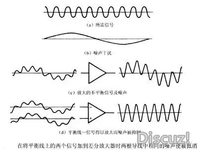

在将平衡线中传送的两个完全相同而极性刚好相反的信号加到音响器材中负责接收信号的差分放大器时,信号线中的所有噪声便会被抑制。原因是,差分放大器只负责放大两个信号之间的差值(见下图)。如果在线路中串入了噪声,则在两根导线中便会有相同的噪声,而差分放大器便会将噪声予以抑止。这种在平衡式信号线中抑制两极导线中所共同有的噪声的现象便称为共模抑止(common-mode rejection)。
根据差分放大器输入端对噪声的抑制情况,还专门用共模抑止比(CMRR)来予以表征。注意平衡信号线并不会让附加有噪声的信号变得干干净净。平衡信号线只不过能够抑止信号线中所增加的一些附加的噪声。如果在平衡信号线中的两半皆有共同的噪声,共模抑止便会将这些噪声给抑制掉。
