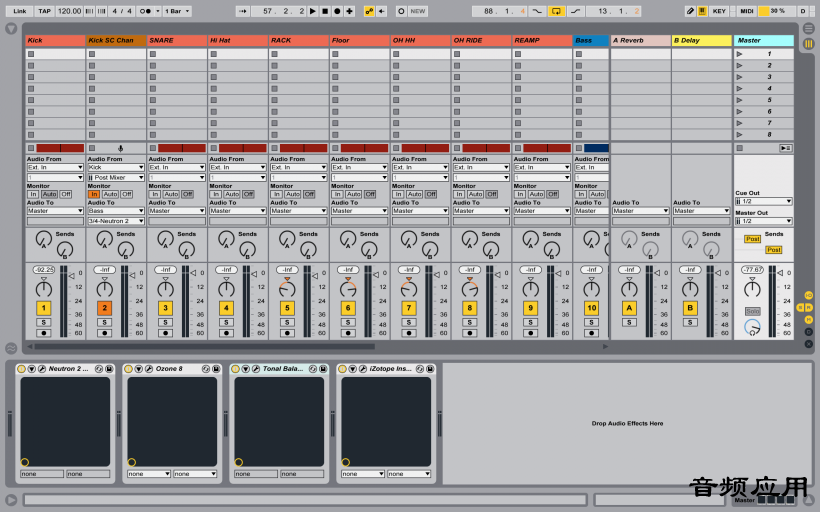

二、最小限度处理
最小限度的处理方法也是一种比较流行的做法,这也是我本人的选择。它包括使用各种装置进行处理,并以轻触的方式进行巧妙的融合。如果用均衡器,只会做略微提升;如果挂压缩器,只让它“亲吻指针”(我会稍后解释一下)。我可能会把线性前置放大器或者我的加法电路调音台用在混音中,或者两者兼而有之。我还会考虑使用求和放大器、前置放大器和一些光学压缩器来实现最小幅度的处理。保守地使用一两个处理器将使你谨慎地保持最小限度的活动领域,以防止你干太出格的事。
现在让我们来解释一下“亲吻指针”这个概念,以防你不熟悉这项技术:
使用“8个音乐制作人常犯的压缩误区”这篇文章的第3部分和第4部分所指出的技巧,为你的混音带来那种抽吸/呼吸的感觉。特别要注意的是,军鼓的瞬态响应是如何变化的,以及整个groove是如何受到处理的影响。我倾向于使用慢速启动和更快速的释放,但是除了从这个过程中获得你想要的东西之外,没有其他规则。一旦你这样做了,把阈值恢复到零(或者更高,如果你的压缩器是这样工作的),直到你偶尔看到仪表上的增益减少一两个分贝,现在你正在“亲吻指针(即你仪表的指针偶尔摆动)”。当然,不要完全依赖仪表。仅把它作为一个依据,然后用耳朵调整其余部分。
你可能想知道,如果我走这条路线,我什么时候可以全部打开母总线上的处理?在混音的什么时候开始通过这条链进行混合对我有利?每个工程师都有自己的方法。我只能对自己的方法负责:当我设置静态混音时,压缩器和均衡器会被旁路,但会实例化一些谐波增强器(例如仿真的硬件前置放大器或磁带模拟插件。硬件或仿真的均衡器插件通常带有自己的染色,所以都先关着。我最初的声像和音量平衡是在没有压缩的情况下完成的,在一定程度上是为了确保正确的增益级。如果混音里面有鼓,我将转到下一个步骤,即混合鼓声/贝斯元素,而其余的音乐都先降下来。
在某些时候,当鼓部感觉非常好时,我会点亮压缩和EQ。然后针对我已经做完了的鼓的混音调整压缩曲线,并使用EQ来增强我所做的,而不是与之抗衡。如果必须让我分析为什么要这样做,那是因为我不想在瞬时素材的调整中让自己与整体的全局混音干仗。 尽管我不得不承认我很喜欢打开API 2500或Neve Master Bus Processor这样的处理器的那一刻,混音的确会突然变好点。如果混音中没有鼓,并且如果我要走“粘合”路线,我通常会让处理器一直开着,在我设置好音量、声像和均衡器中的所有基础元素时。才会开始“亲吻指针”
