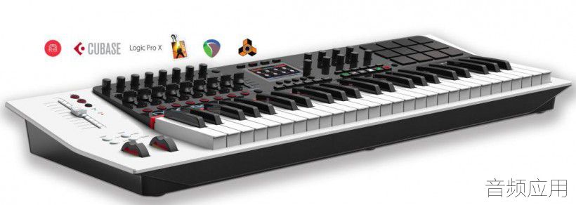

上手了一个星期,T6真是一个非常棒的MIDI键盘,功能太强大了。下面就由我来给大家评测一下。如果有不正确的地方,欢迎大家指出。

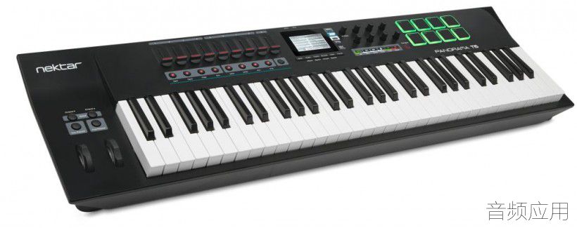

大概7月份的时候,网上就已经流出T系列的MIDI键盘的信息了。光看图片,T系列跟老大哥P系列外观上真的非常相像。乍一看就是少了电动推子以及4个鼓垫。都说T系列就是Nektar在LX+系列与P系列之间的进阶键盘。但是实际使用下来,T6的表现是完全不输给老大哥P系列的。
T系列
P系列
外观上,T6不再沿用P系列那种钢琴烤漆的主面板,而是采用黑色哑光的材质,看上的确没有P系列那么高档,不过我反而更喜欢T6的这种朴实的黑色材质,耐脏!P系列的那种钢琴烤漆虽然漂亮,但是容易留下明显的指纹,保养也很费功夫。如果说老大哥P系列给人感觉是惊艳,那么T系列就是给人感觉就是踏实。

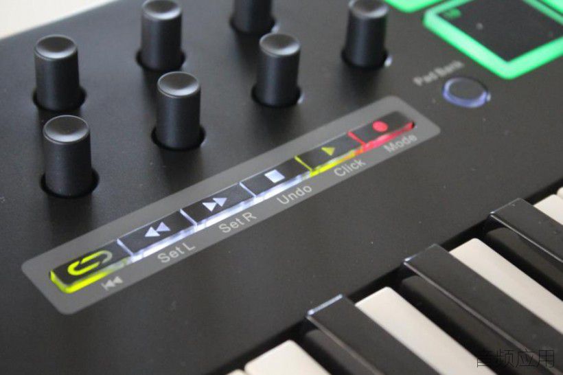

(走带区域)
走带区域也是我非常喜爱的一部分,常用的六个走带功能+六个扩展功能承包了大部分的键鼠工作。本来走带按键的功能是:循环、后退、前进、停止、播放、录音。我长按shift按键在按走带,本来的走带功能就会变成:回到开头、左边定点、右边定点、撤销(就是键盘的ctrl+Z)、开启节拍器、模式切换(MIDI自动量化)。功能非常强大,看到网上对nektar走带都称之为“超级”走带功能。除此之外,走带按键还带LED灯背光,启用录音led灯会变红色,播放跟循环启用则会变成绿色。玩编曲的人都喜欢夜里工作,有这个LED着实能加分不少。这个“超级”走带功能真的让我非常满意,加上扩展的功能,以后就不用把电脑键盘放在MIDI键盘上面了,嘿嘿。

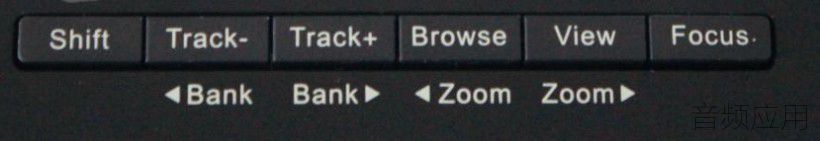

(导航键)
屏幕下方的6个导航按键也是脱离键鼠的神器。Shift按键走带功能上就说过了,属于第二功能的切换按键,例如旁边的Track-和track+按键原本是选择上下一条轨道。下面印着Bank这个功能,我只需要按着shift按键再按Track按键就即可启用。Bank这个功能是切换上下8轨,配合推子旋钮使用,控制另外8轨以外的参数(9个推子中,最后一个是控制主音量,其余8个推子分别是1-8轨的音量)。Browse能搭配nektar推出的新插件Nektarine 使用,当使用Nektarine的时候,browse按键能直接进入Nektarine的浏览界面,非常方便。Nektarine在下面我会进行说明。View按键也是非常强大,可以直接呼出轨道的插件菜单,从而可以方便地去控制、观察插件参数。下面的Zoom按钮就是用于放大缩小宿主的主界面。Focus按键可以让显示屏用大字体显示当前参数,这功能对用于演出的朋友非常友好,一眼就能看到现在控制的是什么参数。

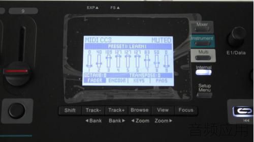

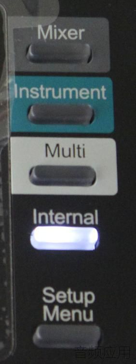

(模式按钮)
屏幕右方有5个模式按钮,模式按钮分别是调音台模式(Mixer)、乐器模式(Instrument)、多参数模式(Multi,用于Nektarine控制)、内部模式(Internal)以及设置按钮(Setup Menu)。调音台模式下,推子旋钮按钮就是整一个调音台,推子控制音量,旋钮控制声像,按钮控制静音和独奏,很好理解。而到了乐器模式,推子旋钮按钮都变成控制音源的参数。多参数模式主要是用于控制Nektarine。(莫急,下面会说Nektarine的)内部模式就是把T6变成一台普通的MIDI控制器,自己去映射功能。设置按钮则是控制一些键盘设备的参数了。

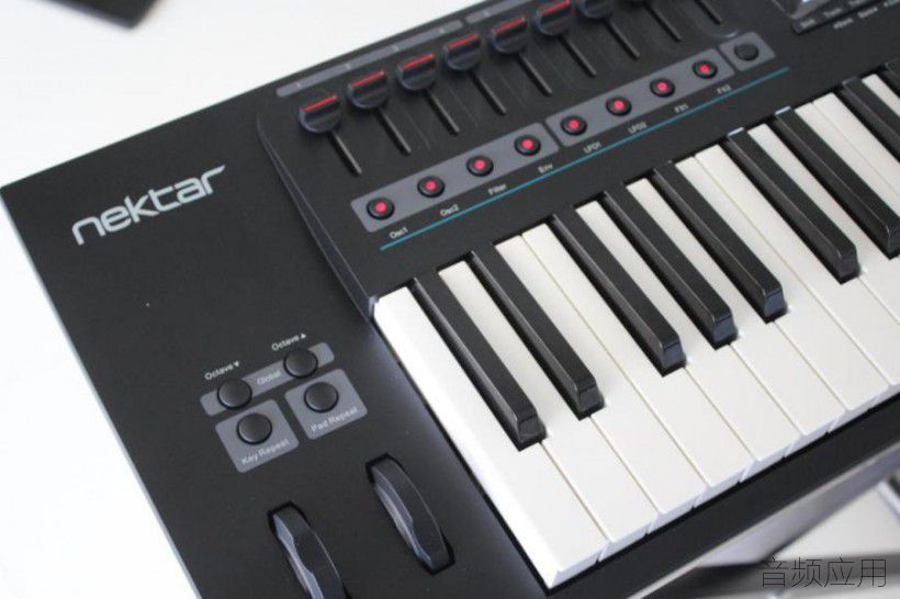

(弯音轮、颤音轮、移调以及Repeat)
键盘区域左手边是中规中矩的两个轮子:弯音轮跟颤音轮。两个轮子没有采用摇杆或者触摸式的,有点小遗憾。上面4个按钮,Octave:8度移调功能。而下方两个按钮,Nektar来个不寻常的,一般的midi键盘在这个位置都是半音移调,而T6换成了Repeat,一个是键盘(Key)的Repeat,一个是打击垫(Pad)的Repeat。

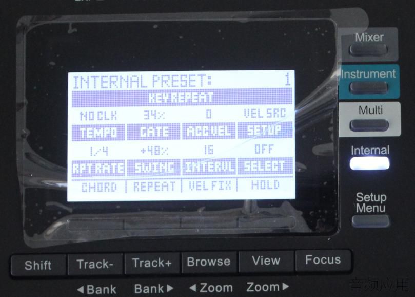

(Repeat界面)
Key Repeat点击开启,而Pad Reapeat长按生效。Reapeat参数可以在Intemal(内部模式)里的KEYS或PADS下修改,例如拍子、门限,swing等都可以修改。

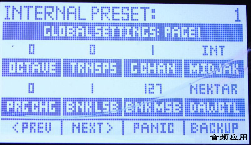

(全局设置界面)
因为这两个按键不再是半度移调,如果需要使用半音移调功能,同时按两个8度移调按键(Octave),然后屏幕就会出现全局设置,第一个参数控制是8度移调(OCTAVE),第二个就是半音移调了(TRNSPS),这里的参数可以用旋钮来修改。

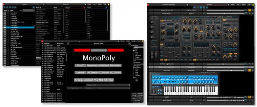

(nektarine)
T6除了整合程序来控制宿主,这次还推出了一个插件配合来控制插件,就是我前面所说的“Nektarine”。它主要的作用是用来控制插件的,不同于插件本身的MIDI LEARN功能,Nektarine是永久保存控制参数的。这样说可能大家不懂,举个例子吧,我利用MIDI learn功能把旋钮映射到钢琴的音量上,如果我用宿主保存了这个工程,下次我打开这个工程文件,旋钮还是能控制钢琴的音量,但是如果我打开一个新工程,旋钮就不起作用了。Nektarine 更像一个“综合音源”,我把音源、插件放进去,设置好控制信息,然后在Nektarine里保存了,以后无论什么情况下打开nektarine,旋钮推子都能认得我曾经设置过的信息(如果你是重装Nektarine再打开就另说了。)
