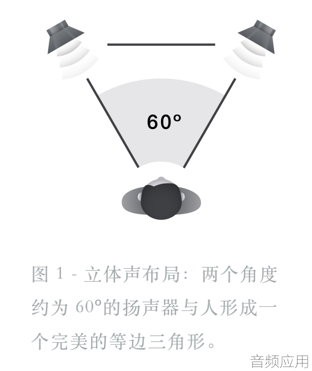

⽴体声试图⽤两个扬声器重建前⽅声像。如果向这两 个扬声器发送相同的信号,就会产⽣⼀个幻像声源, 我们感觉声⾳就来⾃正前⽅。如果改变 2 个扬声器信 号之间的增益关系,就可以让声⾳在左右扬声器之间 “移动”。
⽴体声设置中,我们会通常认为扬声器的⾓度应该为60 度。为什么?
⼀⽅⾯,我们希望声像越宽越好。如果⾓度太⼩(将 两个扬声器放的很近),声像就会太窄、太⼩。另⼀⽅⾯,如果我们扩⼤⾓度⼤幅超过 60 度(将两个扬声器分得很远),就会造成前⽅声像不连续。我们将失去中间的幻像声源,变成两个独⽴的⾳源,可以清晰感受到⼀个声⾳来⾃左侧扬声器,另⼀个声⾳来⾃右侧扬声器。左右两侧声⾳产⽣⼀个中间空洞,我们感到那个位置没有声⾳。

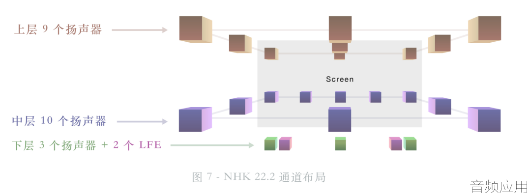

NHK 22.2 通道是由⽇本⼴播公司创建的格式,更进⼀步,包含 2 个 LFE 通道(左右各⼀个),在低层设置 3 个扬声器(放在前⽅低于⽔平⾯的位置,声⾳将从地下⽅向传 出),在⽔平层⾯设置 10 个通道(前⽅ 5 个,环绕声 5 个),在⾼层设置 8 个通道 + 1 个“上帝之声” (3.2 + 10 + 8 + 1 = 22.2)。

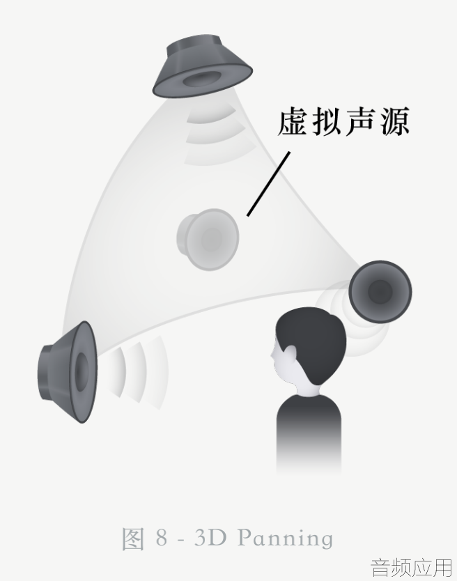

3D PANNING
在⽔平⾯布局,声⾳通常会在两个扬 声器之间Panning,虚拟出扬声器之间不同⽅向的声⾳。同样的情况也适⽤于沉浸式⾳频布局。但现在我们考虑由 3 个扬声器形成的三⾓形 — 通过改变每个扬声器播放的声⾳强度,让听 者可以感知来⾃扬声器三⾓形区域内任何位置的声⾳。这种Panning技术被称为幅度⽮量合成 (VBAP)。
