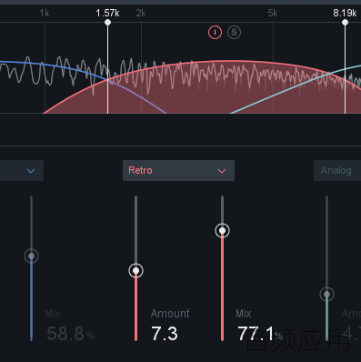

不要一想到把人声提出来,增加它的清晰度就去用EQ。谐波激励器(Harmonic Exciter)也可以用来增加人声甜美的高频部分,在中高频使用这种效果,它可以巧妙地给人声或者其他中频乐器增加清晰度。不过,要记住它的反应很灵敏,所以多进行微调,否则声音会变得很刺耳。
