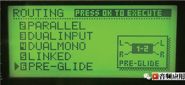

路径分配(输入输出连接方式): 按下ROUTING键,利用CURSOR键选择路径分配,按OK键确认。有6种不同的路径分配,分别是串行、并行、双路单声道、链接、双路输入和双路单声道(见图5)。
图5 路径分配
