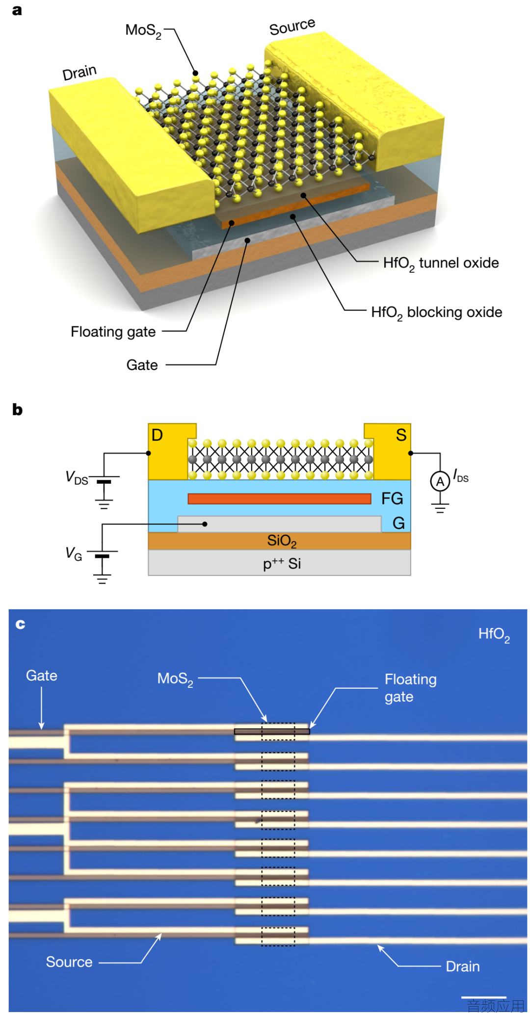

       为了开发类脑芯片,大量的研究都集中于探索新的器件架构上。然而,适合于这种器件设计的材料开发仍然是一个巨大挑战。   有鉴于此,瑞士洛桑联邦理工学院Andras Kis等人将大面积MoS2作为有源沟道材料,开发了一种基于浮栅场效应晶体管(FGFETs)的存储器中逻辑器件和电路。
图1. 内存器结构 以半导体MoS2为代表的原子层超薄二维材料具有独特的电学和力学性能 研究人员使用一种大晶粒、大面积金属-有机化学气相沉积(MOCVD)工艺来生长MoS2。基于此构建的FGFETs的电导可以精确且连续地调整,因此能够将它们用作可重新配置逻辑电路的构建单元。在可重新配置逻辑电路中,可以使用存储元件直接执行逻辑操作。   研究人员以可编程NOR门为演示对象,证明了该设计可以简单地扩展以实现更复杂的可编程逻辑和功能完整的操作集。
