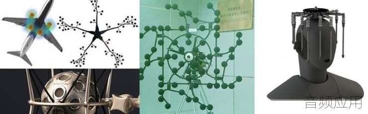

麦克风阵列一般来说有线形、环形和球形之分,严谨的应该说成一字、十字、平面、螺旋、球形及无规则阵列等。至于麦克风阵列的阵元数量,也就是麦克风数量,可以从2个到上千个不等。这样说来,麦克风阵列真的好复杂,别担心,复杂的麦克风阵列主要应用于工业和国防领域,消费领域考虑到成本会简化很多。; b/ w( W2 O0 h$ m

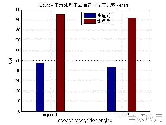

: ?& C. C1 ?0 C5 V+ b/ c7 t3 T事实上,仅靠麦克风阵列也很难保证语音识别率的指标。麦克风阵列还仅是物理入口,只是完成了物理世界的声音信号处理,得到了语音识别想要的声音,但是语音识别率却是在云端测试得到的结果,因此这两个系统必须匹配在一起才能得到最好的效果。不仅如此,麦克风阵列处理信号的质量还无法定义标准。因为当前的语音识别基本都是深度学习训练的结果,而深度学习有个局限就是严重依赖于输入训练的样本库,若处理后的声音与样本库不匹配则识别效果也不会太好。从这个角度应该非常容易理解,物理世界的信号处理也并非越是纯净越好,而是越接近于训练样本库的特征越好,即便这个样本库的训练信号很差。显然,这是一个非常难于实现的过程,至少要声学处理和深度学习的两个团队配合才能做好这个事情,另外声学信号处理这个层次输出的信号特征对语义理解也非常重要。看来,小小的麦克风阵列还真的不是那么简单,为了更好地显示这种差别,我们测试了某语音识别引擎在单麦克风和四麦克风环形阵列的识别率对比。另外也要提醒,语音识别率并非只有一个WER指标,还有个重要的虚警率指标,稍微有点声音就乱识别也不行,另外还要考虑阈值的影响,这都是麦克风阵列技术中的陷阱。
$ q- |) `2 s2 P  d/ |7 E 20161101013939_2156.jpg + A- l0 B5 X  A& C; c/ R, }8 r2 B

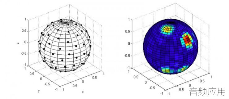

5 m. D0 j7 c9 u8 Q* B混响消除:混响在语音识别中是个蛮讨厌的因素,混响去除的效果很大程度影响了语音识别的效果。我们知道,当声源停止发声后,声波在房间内要经过多次反射和吸收,似乎若干个声波混合持续一段时间,这种现象叫做混响。混响会严重影响语音信号处理,比如互相关函数或者波束主瓣,降低测向精度。+ S' o- r# I" m! N. i; o
20161101013854_5521.jpg ! u, T) y! p) j. R* z- q3 I
