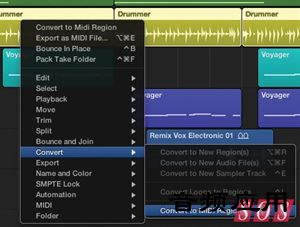

  D" z0 o- J# z, t将乐器改回Drum Kit Designer。在资源库中,进入到Drum Kit分类,选择默认的套鼓,SoCal。虽然Drummer很适合按照你的音乐构想快速创建出演奏内容,不过你也可以在传统的MIDI编辑器中编辑Drummer的演奏。按住Control点击任意的片段,选择“转换(Convert)”中的“转换为MIDI片段”。两者应该听起来是完全相同的。即使你将Drummer的演奏转换成了MIDI数据,它仍然是通过Drummer在演奏的,即软件乐器Drum Kit Designer。
/ r5 O+ P/ H, B8 { 38879124_4.jpg
/ i' h( K( X. p, D' V% W现在,你可以使用Logic所有的MIDI编辑器和MIDI功能对这个片段进行编辑。选择钢琴卷帘编辑器(Piano Roll Editor),尝试调整一些音符的力度。例如,选择第一小节末尾声音较轻的Snare音符,调节力度(Velocity)滑动条,让它们突出一点。你也可以使用编辑器左边的控制来改变单个音符的量化参数;例如,试着选择hi-hat,然后拖拽摇摆(Swing)滑动条。/ k8 [# o0 ~* E
完成编辑后,让它继续保持为MIDI数据。如果想使用鼓手编辑器进行编辑,可以按住Control点击片段,选择“转换为Drummer片段”。然而,这会召回你在Logic MIDI编辑器中所做的所有改变,所以,最好在转换为MIDI数据前完成对演奏的调整。
