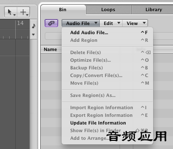

1、创建带有一个单声道音轨的工程,设置正确的采样率(设置>音频)
, I4 C# H& u8 j* C$ ]" W" W8 d2、在媒体夹(在媒体/列表区域)中找到音频文件菜单,选择“添加音频文件...”, h6 D9 g6 [: Z. U
; Z0 e- I. A8 t/ o. a

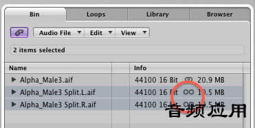

现在你有了一个分离立体声文件。这个立体声文件本质上就是两个单声道文件,它们总是一起播放。Pro Tools(到版本9)能识别这个类型。Pro Tools 10对两种格式都已经支持了。5 n( F, F# ]$ ]: m
注意下图,之前连在一起的两个圈,现在已经分开了。
% V% k( J; H& C$ m) D+ J6 Q Image_6.png 3 Q& n1 P0 J* V
