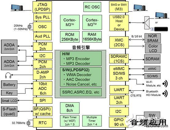

图2:LC823450框图
1. Cortex-M3双核,AMBA (AHB/APB)系统
• 内部SRAM (1.5M字节)
• 内部ROM (256字节)
• SDRAM控制器
64M至256M位SDRAM / 移动SDRAM
• 外存储器控制器
支持NOR Flash、SRAM、ROM,和8/16位LCD控制器接口
可提供内部ROM boot和外存储器boot
• DMA控制器(8ch)
• 中断控制器(外部90ch,内部82ch)
• 串行外设接口SPI(1ch)
• 串行Flash 接口(1ch)
可提供四线串行外设接口、高速缓冲存储器(16k字节、4路组相联、128线)功能
1.8 V专用电源
• UART (3ch)
UART1: 流控制 (清除发送、请求发送)
UART0,UART2:流控制
• I2C (2ch) 单主机
• GPIO (90ch)
• Plain Timer / 看门狗定时器 (1ch x 3)
• 多重定时器 (2ch x 4)
• 10位ADC (6ch)
• SD 卡 接口 (3ch)
SD0:支持eSD/eMMC boot (内置ROM Boot功能) ,1.8 V专用电源
SD1:多路内存条接口,1.8 V专用电源
SD2:1.8 V专用电源
• USB2.0主机 (高速/全速/低速)控制器,器件 (高速/全速)控制器。USB功能要求集成的物理层Xtal (XT1)
48 MHz用于主机,12/20/24/48 MHz用于器件OTG功能,主机和器件共享集成的物理层
• 实时时钟 (RTC)
可提供通用RTC和KeyInt RTC两种模式,KeyInt RTC可实现上电功能
• 支持串行线调试 (SWD)作为调试接口
支持串行线查看器 (SWV)作为跟踪接口,仅可跟踪一个Cortex-M3核
2. 基于硬件的MP3编码/解码器:MP3 MPEG1,MPEG2,MPEG2.5
3. LPDSP32系统
• 内部SRAM (120k字节)
• 内部ROM (220k字节)
• WMA (微软WMA解码器配置文件)
• AAC (MPEG4 LC-AAC)
• 可变速控制播放 (0.5至4倍速度)
以WMA和AAC播放时,高达2倍速度
以PCM播放时高达4倍速度
以基于硬件的MP3播放时,高达4倍速度
• 噪声消除器
4.可提供蓝牙协议栈
5.其它音频功能
• 6波段均衡器 (EQ3)
• 音量,静音
• 噪音计
• 音频定时器/中断发生器
• 16/24/32位192 kHz PCM接口 (2ch x 2)
• 同步采样频率转换器(SSRC)
• 异步采样频率转换器(ASRC):减小抖动功能支持USB音频级和蓝牙串流
• Beep发生器
• 数字麦克风接口 (2ch x 1)
• 16位音频DAC (2ch)
D类放大器用于耳机 (2ch)。需要外置LC低通滤波器
6.音频时钟发生器
• 专用锁相环用于音频
• 可选的锁相环参考时钟
