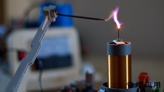

  离子扬声器
  在一般的状态下,空气的分子是中性的、不带电的。但经过高压放电后就成为带电的粒子,这种现象称游离化。把游离化的空气利用音频电压振动,则产生声波,这就是离子扬声器的原理。
  为了离子化,就要加20MHz的高频电压,而在其上重叠音频信号电压。离子扬声器由高频振荡部分、音频信号调制部分、放电腔及号筒组成。放电腔采用将直径8mm的石英棒在中心开孔,开成石英管,将一个电极插入其中,另一个电极呈圆筒形套在石英管外面,由于采用无声放电形式,只有中心的针头电极有损耗,可以定期更换中心电极。离子扬声器与其他扬声器不同之处在于没有振膜,所以瞬态特性和高频特性都很好,但结构很复杂。

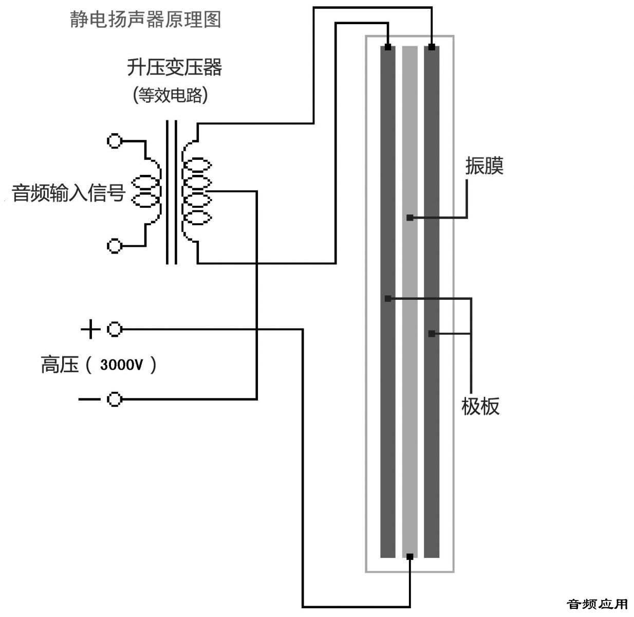

  静电扬声器(电容扬声器)
  静电扬声器是利用加到电容器极板上的静电力而工作的扬声器,就其结构看,因正负极相向而成电容器状,所以又称为电容扬声器。它有两块厚而硬的材料作为固定极板,极板上有此可以透过声音,中间一片极板则用薄而轻的材料作振膜(如铝膜)。将振膜周围固定、拉紧而与固定极保持相当距离,即使在大振膜上,亦不致与固定极相碰。
  在静电扬声器两电极间原有一直流电压(称之为偏压)。若在两电极间加由放大器输出的音频电压,与原来的输出电压相重叠,形成交变的脉动电压,这个脉动电压产生于两极间隙吸引力的强弱变化,而振膜因此振动而发声。
  静电扬声器的优点是整个振膜同相振动,振膜轻、失真小,可以重放极为清脆的声音,有很好的解析力、细节清楚、声音逼真。它的缺点是效率低,需要高压直流电源,容易吸尘,振膜加大失真亦会加大,不适合听摇滚、重金属音乐,价格相对贵一些。

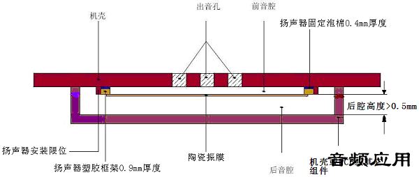

  压电扬声器
  利用压电材料的逆压电效应而工作的扬声器称为压电扬声器。电介质(如石英、酒石酸钾钠等晶体)在压力作用下发生极化,使两端表面间出现电势差,我们称其为“压电效应”。它的逆效应,即置于电场中的电介质会发生弹性形变,称为“逆压电效应”或“电致伸缩”。
  压电扬声器同电动式扬声器相比不需要磁路,和静电扬声器相比不需要偏压,结构简单、价格便宜,缺点是失真大而且工作不稳定。目前市场上,压电扬声器多为压电陶瓷扬声器。
