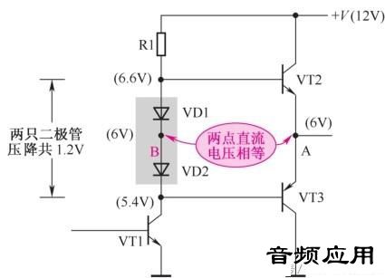

1.二极管偏置电路
图2-36所示是二极管构成的推挽输出级静态偏置电路。VT1是推动管,VT2和VT3构成推挽输出级,VD1和VD2是输出管VT2和VT3的偏置二极管,给VT2和VT3很小的静态偏置电流,使两管工作在甲乙类状态。A点是这一放大器的输出端。该电路的直流工作电压是+12V。
图2-36 二极管构成的推挽输出级静态偏置电路
理解偏置电路的工作原理关键是明确下列几点。
(1)二极管导通后压降。二极管VD1和VD2串联,它们在由R1加来的直流工作电压+V作用下处于导通状态,其导通后的电流回路是:+V端→R1→VD1正极→VD1负极→VD2正极→VD2负极→VT1集电极→VT1发射极→地端,图2-37所示是VD1和VD2导通电流回路示意图。
图2-37 VD1 和VD2 导通电流回路示意图
每只二极管导通后的管压降为0.6V,这样VT2基极电压比VT3基极电压高出2×0.6V,为1.2V,使两管基极之间有了直流电压降,这就是两管的静态偏置电压。图2-38所示是偏置电压示意图。
图2-38 偏置电压示意图
(2)VT1集电极电压是关键。VD1和VD2两端的电压不变,VT1集电极直流电压不仅决定了VT3基极电压大小,同时决定了VT2基极直流电压大小。
重要提示
改变VT1集电极直流电压大小的方法是改变它的静态工作电流,即改变基极、集电极电流。集电极电流大时,在电阻R1上的压降大,集电极电压就低,反之则高。
只要适当调整VT1静态工作电流大小,就可以使电路中B点的直流电压等于输出端A点直流电压。VT1集电极负载电阻主要是R1。
(3)输出管偏置电路工作原理。由于VD1和VD2导通,VT2基极直流电压高于发射极电压0.6V,对于NPN型的VT2而言是正向偏置电压;VT3基极直流电压低于发射极电压0.6V,对于PNP型的VT3而言是正向偏置电压。这样,两只输出管建立了静态偏置电流,工作在甲乙类状态。
(4)对VD1和VD2内阻的理解。VD1和VD2二极管导通后,它们的内阻很小,在进行交流电路分析时,可以认为两只二极管的内阻为0Ω。
2.输出端直流电压分析
输出端的直流电压等于工作电压+V的一半,+V为12V时输出端A点的直流电压等于6V,图2-39所示电路可以说明这一问题。
VT1和VT2两管有相同的正向偏置电流,VT1和VT2性能一致,所以VT1和VT2集电极与发射极之间内阻大小相等,从等效电路中可以看出,两只阻值相同的等效电阻构成对直流工作电压+V的分压电路,由分压电路特性可知,输出端A点的直流电压等于+V的一半。
