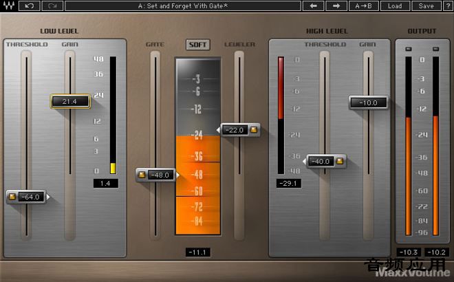

) _$ E* d, S% \6 u2 t9 ]: m你可以简单的使用你的宿主软件当中的音量控制来控制你混音当中的音量,或者也可以使用动态处理插件来得到一个想要的效果。0 ]  H8 j. `2 s! Y7 M3 R7 G
插件推荐:
! j# v0 y% r# C, n% E% A 7205_1530723784_thumb.jpg 4 m/ l& M7 [; ^% N3 O4 U! O6 d. H
Waves的MaxxVolume动态处理插件
