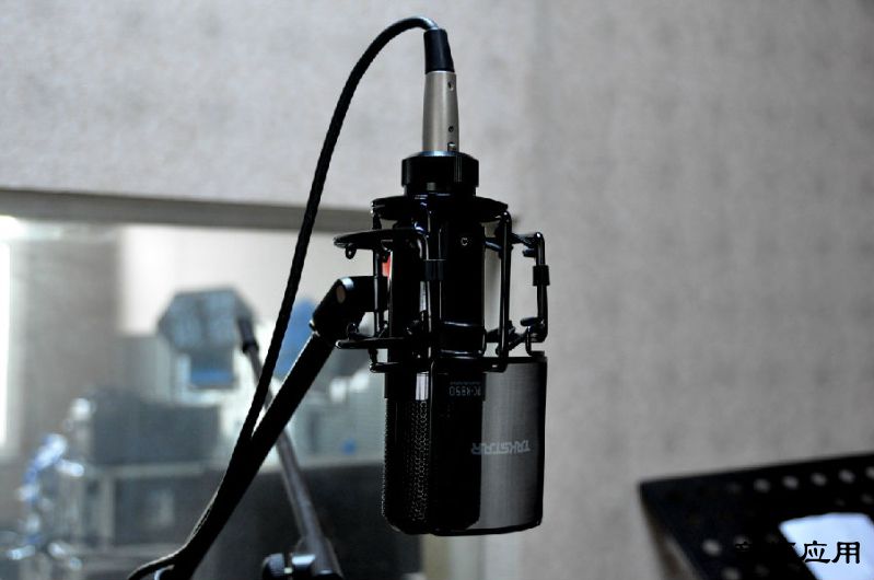

K850在普通室内使用悬臂式的桌面支架也非常漂亮,非常适合录制语音节目或是做网络直播用,或是录制自弹自唱类的节目。在个人音乐工作室中,这种悬臂也是很常用的。这里值得一提的是,由于大多数非专业的工作室以及入门用户来说,往往录音和电脑同处一室,并没有专门的录音棚,而K850话筒在设计上应该是专门考虑到了这一点,它受环境噪音影响很小,录出来的声音几乎没有任何底噪,即使屋里开着电脑、空调,也完全不影响它的效果。
, y/ a% n& u* u2 P, Y% I
% A( F6 o6 E9 B0 N6 `/ n虽然K850被官方定义为“网红主播专用”的话筒,但实际上它的应用范围远不仅限于此。它是一支传统意义上的电容话筒,使用标准的卡农接口,这意味着它可以任意搭配各种专业声卡来录音。目前,市场上很多适合网红主播的话筒都是USB口的,USB话筒虽然方便,不用声卡也不用话放,但是其实就是把一个小声卡芯片做进了话筒里,而这样的声卡受限于价位,一般无法与高品质的专业声卡相比。而像K850这样的真正的传统电容话筒就不同了,你可以很方便地升级自己的设备,搭配高品质的话放、声卡,获得更好的音质。
0 [" Y3 t# m) d  W4 x0 m) Q. {9 w; P6 D
. S  i/ B' j- j7 ], M3 q- y0 T6 q+ b
3 R4 E6 k: A) v* v. b' F, f通过几天的使用,K850给我们的感觉是比较清淡、清晰、平直的频响风格,没有太多的个性,既不偏暖也不偏冷,而且也不算太亮,声音比较细腻。比起以前我们试用过的K810,它的声音要更中庸一些,因为我记得K810声音属于比较亮的那种,而这个K850的声音就非常圆润。另外,这支话筒的灵敏度还是很不错的,话放的旋钮不用开到太大,基本在12点钟位置声音就录得非常饱满了。而且听不到任何底噪。另外,它的声压承受力也不错,比之前的老型号如K810要更好,即使录制较大、较尖的声音也不会过载。也没有齿音现象,总地来说它是一支声音非常均衡的话筒。& N3 a3 Y! b. ~/ V  M* }
! A1 S  g5 m7 k1 N8 k得胜的产品多年来畅销不衰,稳居销量榜首,自有它的道理,除了实惠的价格之外,更说明了它的音质和性能还是被大家所认可的,对于这个价位来说,K850这支话筒确实是个人录音的好选择,其实,它不仅适用于网红直播、K歌娱乐,也完全适合小型录音棚。比如语音录制、影视配音、电台广播、歌手自录歌曲、乐器弹唱等用途来说,它都非常适用。9 n- d' y5 j, R) ^7 n& M
