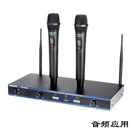

+ p+ N7 u( z; f; _1 y; n9 h9 s) R一.了解无线麦克风的类型/ H& B9 n5 E+ j! @( ^* @* K
* r6 e6 ?) V5 ?1 ?2 u选购产品之前,首先应对产品的类别有一个基本的概念才能选到适合自己需求的机种。无线麦克风的类别,依不同的定义,可区分为许多不同的类型。) u5 e. H! d( R; @. B
- C0 W* H4 _% z. p! O* m1.依发射使用频率而区分:
9 X2 }0 N5 k! q' |* d. ?8 G% }8 I- w6 P. ^; j, `
a. FM 无线麦克风:俗称FM是指FM 88-108MHz国际调频广播频段。早期消费性无线麦克风是利用FM收音机来接收,系统简单,成本低廉,但因使用效果,未能满足专业品质的要求,目前只能成为小孩或学生的玩具。
; E/ P9 Y) q) ]1 Y) a5 t! h
; f9 b! K* a; D0 a& ob. VHF无线麦克风:又分为低频及高频段两类型,前者使用VHF50MHz的频段,因频率较低,使用天线长度太长,又最容易受到各种电器杂波的干扰,因此这一类型的产品,目前已经被高频段所取代而逐渐从市场上消失。后者使用VHF200MHz的频段,因频率较高,使用天线较短,甚至可以设计成隐藏式天线,方便,安全又美观,受电器的杂波干扰又大为减少,电路设计极为成熟,零件普及价格低廉,所以成为当今市场上的热门机种。' o: c' {4 z  M, M& k( T
$ g; o6 V" d/ L( W3 A  C
2.依接收方式而区分:# Q) F2 g( q6 ?, n* F" ]
8 Y& W; x, z% W, y# fa. 自动选讯接收无线麦克风系统(True diversity receiving wireless system):由于电波舆中会产生"死角"(Dead-point)的物理现象使接收机的声音输出,产生断断续续或不稳定的缺点,为了解决这种缺陷,专业用的机种必须采用双天线及双调谐器的"自动选讯接收"(Automatic switching diversity receiving)方式来改善。
1 J5 q! S" Z1 }: ~( A* D: m: Y0 g% P. J
b. 非自动选讯无线麦克风系统(Non-diversity receiving wireless system):由于上述机型的电路设计复杂精密,装配较难,成本较高,一般低价的机型就没有采用自动选讯的设计,所以也无法消除无线麦克风在使用中产生声音中断的缺点。这种机种当然不能符合专业场合使用的基本要求。
" V  w, ]' D! t1 H% T! {/ ~5 \' I" `- F
.依振荡方式而区分:
- j* y& ^) s4 C
0 ^" p! {9 P5 ^3 P5 B% L8 oa. 石英锁定(Qualtz locked)机种:以石英振荡器产生发射与接收精细稳定的固定频率,电路简单,成本低廉,是当今无线麦克风的标准电路设计。这种类型的麦克风及接收机只固定单一个频率配对使用,无法改变或调整使用频率。1 G6 {, D' [. @$ W$ X
+ D8 f: O1 S! X- Pb. 相位锁定频率合成(PLL Synthesized)机种:为了避免无线麦克风在使用中遇到其他讯号的干扰而无法使用,或为了同时使用多支麦克风的场合,需要随时方便又快速的改变频道,于是采用PLL的电路设计,来达到这种功能的要求。
) c6 a  E- l" k3 O' C. c, {- f( t8 g. L3 F
4.依接收机频道数而区分:& _. G4 T0 y2 ~: K
2 V, |$ d9 H4 o% V' s' U( Ma. 单频道机种:在一个接收机的机箱内只装配一个频道的非自动选讯或自动选讯接收机,前者在台湾几乎没有市场,但是外销市场因价格较便宜,却是一项(大色货)。后者因使用简单,特性稳定,是适合专业场合多频道同时使用,避免讯号干扰的较佳机种。# u! X$ \6 ?) u0 C" f! @; ?
5 i7 k& f3 z1 b& lb. 双频道机种:在一个接收机的机箱内,装配两个频道的非自动选讯或自动选讯接收机,充分利用机箱的空间,降低成本。前者就是所谓"亚洲战斗机种"的机型,因为设计简单,成为量产低价位厂商的主要机种。后者因为机构及电路复杂,内部互相干扰的处理及天线混合匹配不易,只有少数在生产专业机种的厂商才有的机型。
9 x- d  H. Y* f( N0 q& w' e% f& |5 R& g* P. o# K
c. 多频道机种:在一个接收机的机箱内,装配四个频道以上的接收机,大都采用模组化接收模组的机构设计。主要适用于装架式专业机种的使用场合。8 k/ g. I& O" a# _. M
