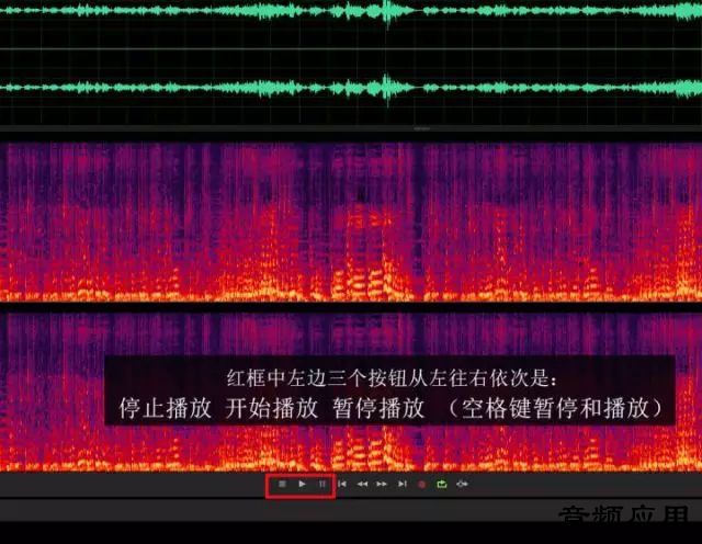

第四步:点击左上角工具栏【如果没有工具栏,请选中顶部菜单栏的“窗口”,并在下拉菜单中选择“工具”即可】中红色的图标显示频谱频率显示器,出现右边绿色波形图下方的红色频谱。
然后戴上耳机,点击播放,边听边寻找需要处理的地方。在需要处理的地方按空格键或者点击停止播放。
