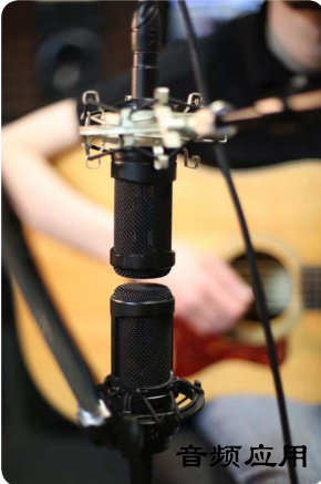

6. 纵向Spaced Pair式:
在文章里列举的各种摆放方式里,这是我最喜欢的一种。在图8中,我使用了两根小振膜电容话筒,纵向摆放,相距大概7英寸左右。下方的话筒指向吉他的下面三根弦(即1-3弦),上方的话筒则指向上方三根弦。这样的角度设计保证了高音弦和低音弦的平衡,这样得到的信号相对平均,不会有太多的缺点。
