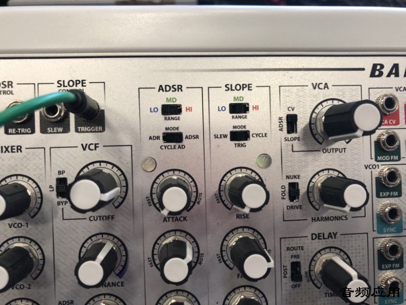

最受瞩目的显然就是全功能的完整合成器BANTAM,这是一个可以给你带来灵感的综合性合成模块,也是左边是主控部分,右边则是所有的输入和输出插孔:
除了主输出,还有双信号输入,然后左边几乎所有参数都可被调制。额外的输出则包括噪音、S/H采样保持:
VCO的几乎每个震荡波形也有独立输出:
滤波器和延迟效果器的各个参数也都是可调的:
BANTAM还内置了MIDI/CV转换功能可以说是非常贴心了,可以输出一个gate一个regate和两个通道的CV:
双VCO都可以做FM线性和指数调制,可以互相调制,然后还有一个专门做调制用的VCO,也可以切换为低频率模式作为LFO来用咯:
混音器这部分也放置了切换每个振荡器和调制振荡器的波形的开关,振荡器可以是三角波、锯齿波和方波,调制振荡器则可以是外部输入信号、噪音、方波等。滤波器也可以做FM:
结合了东岸合成ADSR和西岸合成AD两种包络方式,也可以循环起来当一个LFO用:

VCA还带失真可以增加谐波成分很有意思:

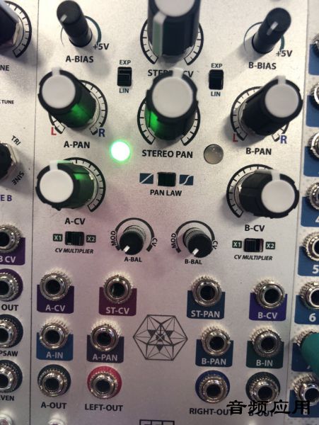

Ultra-Heterodyne是一个可以做立体声声像处理的双VCA模块:
输入的增益部分可调,也可以被CV调制。声像的方式也可在线性和曲线之间切换:
你还可以用这个电路创造出怀旧的铃声调制的声音:
