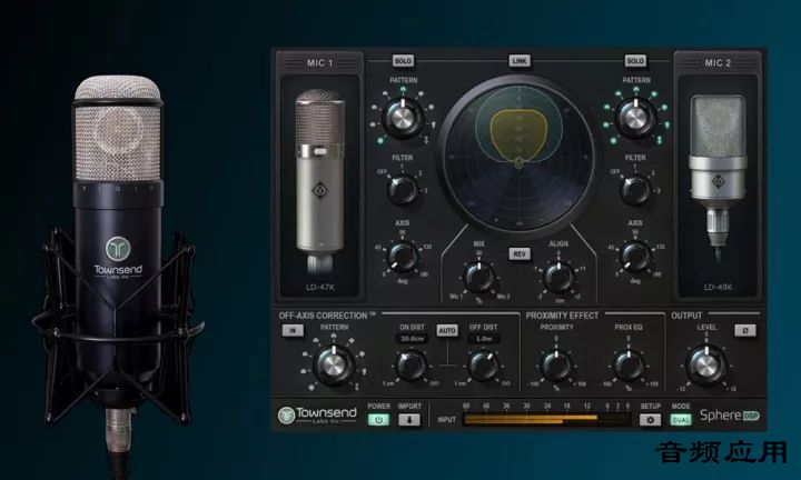

8 w; `5 V7 O. Z  Townsend 只有一个型号——Sphere L22,这是目前最贵的虚拟话筒,单只 $1499。Sphere L22的创始人是Chris Townsend 和 Erik Papp,其中 Erik 是 Summit Audio 的 CEO,拥有非常深厚的模拟话放功底;而 Chris 是Avid 的 DSP 总架构师。: H" b6 g9 ?; J1 G3 I
* W3 n% i0 Z2 ^* M
. a# x  ^( B& I" o8 f  产品特征:% v8 _' N- k4 x& q4 g) Q, d
' q6 W$ z+ q, _& {/ X! V
  ● 产品参数:7dBA 本噪、22 mV/Pa 灵敏度(-33dB)、140dB 声压。3 v) G) \% @8 k4 o, r
5 q/ s+ ^9 B" d# _  ● 产品功能:目前可以模仿11只出色话筒。此外,Sphere L22还有一大亮点,它是双通道话筒,正反面可录两轨人声/立体声。9 e4 t+ o2 o; O2 z1 N
: q0 j0 v& X, X  H) @# Z5 g- A+ ]
  ● 外型特点: L22比较重(770g),加上附件的携带大约有1KG;普通话筒的接口是三针,电子管是七针,而L22的接口是五针,看着很新鲜。1 }6 N8 ~" Q$ P$ b* R
# N2 U6 e+ F* R: N  ●  “双振膜”话筒很多,但十几年来主要用于“全指向”,而L22的双振膜可以独立,这样它既可以做全指向,也可以输出双声道,一只话筒就能录立体声。
# g2 @! }' W- V$ }9 \8 e
, G9 I! U0 U8 J' h' u. O+ \2 W8 V& Q. a6 q# ~& j
  目前,Townsend 得到了 UA 公司的青睐,官方甚至搭配 Apollo 的 Unison 虚拟话放一起演示(已有六款话放和近十款吉他箱头)。5 c9 L! \( U7 N. w' M7 c( V
