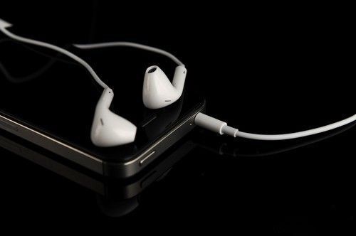

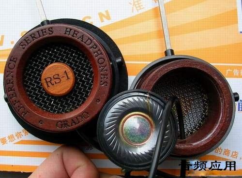

6 B  c& i5 X! X! y* x其实耳机的种类是比较多的,按照不同的方式划分拥有不同的品种,其实对于很多非耳机爱好者们来说或许根本不知道耳机还拥有这么多分类,但对于耳机迷们来说这些分类在心中都是比较明晰的。比如按照换能方式来划分,目前我们能够经常见到的主要有动圈和动铁式耳机两种,或许你没有太多注意,我们大多数使用的耳机都是动圈结构的。
' `# {, w$ T5 d. x+ X( y4 y7 ?: V 02 (4).jpg
* f& ~( F' }0 ^, R& [+ {# q+ n; y  _3 b2 s+ i9 L$ T9 Q
9 ?% ?8 V1 W  O5 c: N) M- R9 s
动圈耳机结构
$ ?$ t' y3 b. W" G8 Z# w+ h% b. {. E

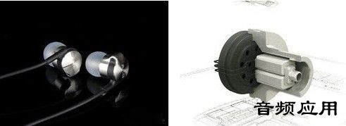

       动圈式耳机也确实是我们最常见到的一种耳机形式,不仅仅是耳机,所有的音箱产品也大都是采用动圈式结构的。它的驱动单元其实就是一只小型的动圈扬声器,由处于永磁场中的线圈和振膜相连,靠音圈在信号电流的驱动下带动振膜发出声音。
3 D% @. {2 p. X! _; X
1 a4 n. N, D# ^: |+ p' [; ~: v 03.jpg
, ?; X" x* a3 }% F& c! d
- D! ]2 N) `# E/ u3 E动圈耳机单元) R4 t7 i" S. O2 Y# C, i
0 R- c4 O# k) j, |
动圈的结构其实并没有什么太多复杂的地方,它制作起来也相对容易,并且技术目前已经比较成熟,拥有先型号、频响宽、失真小等特点。无论是高品质耳机还是入门级产品、耳塞式还是头戴式,动圈耳机都是主流的形式,因为动圈耳机不受到单元面积的限制,振膜的尺寸可以更大,理论上来说也可获得更好的声音,但由于生产技术和调音等其他因素存在,这并不是的。
4 J% o. E( P8 N
1 R( X) }4 D5 ~6 m
: e/ N9 m1 H: k 05.jpg 9 i+ B) n3 V% H  J6 s  ^
; D8 S$ _- U* \2 k
6 ^' f: w# h& P6 q' y* ^- o
无论高品质大单元耳机还是入门小耳塞动圈结构都是主流8 I/ u4 v# t9 i# a
( w8 \: N6 S" L6 u动圈单元的耳机在声音表现方面拥有更好的乐感,三频衔接起来流畅,声场也更加宽松自然,听感好,这也是大多数发烧友们都知道的,并且热衷于动圈耳机的原因。但动圈响应速度较慢,动圈耳机在把电信号转化成为磁信号的时候推动动圈发出声波,中间难免会出现一点失真,所以对于细节的把握相对来说获悉并不那么精密准确,但它能够获得更出色的低音效果,所以声音表现方面会更加温暖一些。
2 K" Z6 C# e6 k  I5 h, f: |! o+ B
% i3 @# N( }. m 01 (4).jpg 0 e. R' R" N. X9 C

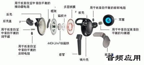

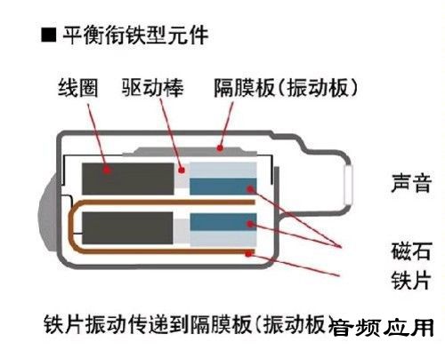

2 e5 O  J; D. B0 v5 `$ T4 |/ m 动铁耳机其实并不是什么新的技术,它在最早的时候是用于电话的听筒,后来被助听器广泛使用,只是在最近十几年中才逐渐应用于音乐聆听耳塞方面。它同动圈耳机的驱动振膜发声并不相同,动铁耳塞内部的音圈是缠绕在一个位于永磁场的中央被称作平衡衔铁的铁片上,这个衔铁其实就是动铁单元,而这块衔铁通过磁力的作用下带动发声。
& M; \& X: t- V2 G; t" M5 c* Y7 D7 t% N( s  X/ s$ T. h- K
- d' R( ^) ]; z2 s8 v- \
4 G( t6 S- ^1 J' U' @动铁耳塞结构
( h$ o  K' Q9 _- [0 h

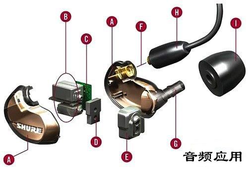

- e4 Y2 D  P# `8 J3 h5 v- A9 [: R它利用电磁铁产生交变磁场,震动的部分是一个铁片悬浮在电磁铁前方,信号经过电磁铁时会使磁铁的磁场发生变化,从而使这块贴片振动发出声音。动铁的单元可以做得很小,所以能够将多个单元放入每个耳壳中,这也就是大家常说的2单元、3单元、4单元等多单元的动铁耳机。
8 ^0 B6 A# Y2 [4 |) Z5 X2 z" ]
1 s  @8 ?( Z3 y4 {6 U3 R& G
$ e, B2 C* f  ]6 Q2 u* s1 i 07.jpg / r1 k/ ~# D/ d1 r
舒尔SE535耳机结构图
8 _$ o" w3 r& _" ^0 }3 @/ B

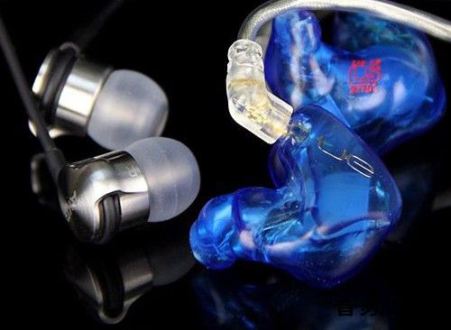

$ p( A: ?, L' j/ `2 S. i动铁耳机的震动效率更高,所以响应速度很迅速,对于细节的回放较为出色,它很擅长表达声音的细节和层次感。但是其声音缺乏乐感,音色偏冷不那么温暖,缺乏一定的情感和气势表现;动铁耳塞的频率响应范围也比较窄小,但由于其发声单元体积非常小,所以在使用多个单元通过分频线路,能够在声音上得到改善,频响范围也扩宽一些。3 v' g) f% \/ x" D7 Q) Q& m
' Z9 I& E+ y" G& c' [  \- e: G
' M" ~' p. g8 a( [9 u
08.jpg : K) `1 a/ k% l5 ]7 z
罗技UE 900旗舰四单元动铁耳塞4 |; p+ y% b$ F0 t6 a. O, v$ q# s
" k0 j( r6 `! }5 p4 O! n
09.jpg , a* F' e4 {1 `4 T  F
& `8 G$ a9 T+ z
杰士X10单单元动铁耳塞
# t% ?' j1 F7 S  z9 B& `+ m" a; `' r6 e  [
动铁耳机也因为发声原理的限制,只能够设计成为封闭式结构,并且为耳塞,他不可能采用做成开放式和头戴式。动铁耳机的制造成本较高,一直以来都没有成为大众用户的主流聆听产品,但由于动铁耳机的诸多优点,它一直是小众音乐发烧友们的宠物。不过随着音乐聆听不断普及以及对于高品质声音追求的不断提升,越来越多的人们开始关注动铁耳机产品。6 D6 A. J$ h9 [

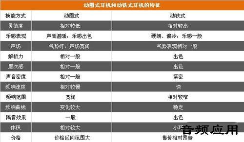

更直观的表格表述方式
+ k6 v0 w5 [9 \2 R% p; M8 N9 N
+ C0 ?$ K6 ~; E- }5 s" @* Z 当然,如果您对以上的文字叙述还是觉得太多太枯燥的话,我们为大家制作了一个更为直观的表格观看,虽然在表述上可能没有文字那么全面,但是想要以更快的方式能够迅速就对这两种耳机拥有多达区别有所了解的话,以下这张表格还是比较有用的。
1 v- h, I3 l% _. j& f" i0 @6 d  t; P! @8 z3 z/ N  P
10.jpg - @. f" v4 N8 @8 a* D1 V
7 y' ~- j2 P1 R. u4 N: Y动圈耳机和动铁耳机的特征区别

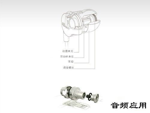

值得一提的是,目前已经拥有品牌能够将这两种换能方式美好地结合起来,动铁+动圈的结合使得两种耳塞的优势结合在一起,既保证动圈的乐感,也保证了动铁的解析,无疑是非常美好的,AKG K3003就是这么一款革命性的代表。不过这上万元的耳塞在耳塞产品中也算是高品质了,并非一般人能够承受的价格,不过或许在不久的将来,这种圈铁优势结合的耳塞逐渐成熟、成本下降之后,或许会普及开来,我们非常期待。; v& n$ [: E5 R; l3 ~1 Z% Q
7 K: a- e4 o: I: `7 x7 Y: c 11.jpg
$ s) Q7 N0 n9 l/ R
1 F# _. I  M, R6 C: I+ MAKG K3003圈铁结合耳塞的结构示意图( E0 A2 _: s% ^* o" Y/ G& L+ b
& t" o+ A2 o" P3 V: ^
12.jpg   Z$ Y$ N3 p/ `9 B) K, B+ O  k
  O$ w& u# ?1 f2 I- p( SAKG K3003圈铁结合耳机极其坡面图
