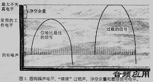

1、乱设增益的坏处:
2 C- t9 s( P8 O9 U9 ^: h
$ q! d0 ~3 z$ u. v如果胡乱地设置增益进程,即从信号输入端到信号最终输出端的线路上的各个部分的增益,将会造成意想不到的失真,"嘶嘶"声,以及其他许多令人讨厌的怪声。
& \$ D4 j4 C& R: A3 D
# }( G# b3 W& q. _+ z但是,一味地降低信号电平并不是解决问题的关键。如果对信号电平进行的增益过小,则各个设备的固有噪声电平就会达到可听见的程度,由此会听到很大的噪声,就好像进行了非常大的增益一样。7 \, k6 e6 o* R2 ^1 Y2 \
& l% k; A( j% ?6 d$ t9 W这时所需要的技巧是使用足够的增益,使得声音保持干净、充满活力,同时还不会造成失真或是"噗噗"声,不会破坏声音的音质和清晰度。$ |- p. \/ I5 ^; C7 G

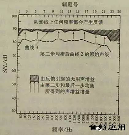

' t* S; P0 t! c( P" u$ |4 Y2、第一步均衡:8 o. P) q& @  y8 h* W. |7 ?
; G' P+ z# d; [8 |3 y3 h& W4 ~在上图观察的基础上,我们调节数字处理器的相关输出或输入EQ,对上图中2-3K的峰值部分以外的区域进行均衡。图五-2中表明,在新的400Hz峰值引起反馈之前,其它所有频率是如何同时提高增益的。
( s; a( C0 b( _! t4 k( N
4 t6 _( }( G; W1 P- h" p2 R; b+ D 640.webp (35).jpg 9 v- k+ x3 @. ?; k, {" }' b2 Q
图五-21 H# A& k5 v! Q6 }
% @  ^" i( g$ @3、第二步均衡:) S3 G4 V( I7 T0 z' e* _& z
1 m: E) l# _1 u9 Y3 a
通过第一步均衡后改善的曲线观察,我们通过数码处理器的各种滤波器进行第二步均衡,即精密的修正房间曲线。从图五-3可以看出,进一步平滑的曲线使整个频段的增益进一步增加。
4 x# n4 n5 \/ Q; ~1 X: W2 ~; v$ N1 X- W

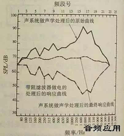

. }8 m5 ~8 u/ R( H4、带阻滤波器的响应曲线:) ^" s/ O# z4 n& ?1 Y9 D
9 V8 ~3 F  V: ^$ H, u) V
其实我们调节的均衡就是图五-4中那根底下的滤波器响应曲线,也就是对房间响应曲线的反向曲线。平滑后的全部响应由中间的曲线来表示。
& E( d7 X, A9 e4 }: l& l( k- Y; j6 X) n6 F9 S: y# \6 h

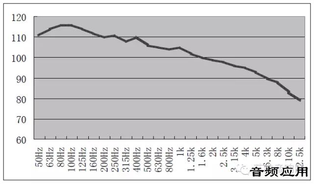

6 k2 R! J( @* Q5 d- v1 {+ m 640.webp (39).jpg ' L( D; l$ d- e
! I1 R9 a7 s& l! e 图六-2:某演唱会FOH工程师所喜欢的系统最终响应曲线,由于测点位于FOH调音位,距离声源远,所以看到高频的衰减很剧烈。

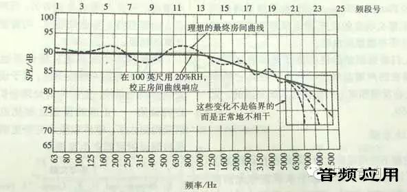

" v! j% P4 ]) t# r" V9 d7 j0 u, y5、理想的最终房间曲线; O7 z% p" V1 |2 ~' D
2 S3 e: F# _) Z; Z2 n' r! ^- T* t
如果是一个大型厅堂,有很宽的听众接收区,距离声源约100英尺远,建议声系统的均衡响应应该计权,同时在距离声源较近的地方,按比例减少高频的下切衰减。
8 d. f3 H; m' P" S9 n! f$ l7 H' w$ F7 W: T+ }3 y+ z! c
/ U# v* T4 _. e* c2 D
" p4 H' O1 c/ ^; H1 j( _* {总之,在知道需要的情况下,必须针对性的进行调试,调出最适合该需要的理想曲线。

- T3 E) W) z/ m! l' G( uClipping:过载。即我们听到的“噗噗”声。当音频信号通过设备时,如果信号电平超过了设备所能承受的最大电平,就会出现这种失真。
: T4 t5 l2 W# @& J
: A4 w/ @2 x; Z, o: VGain Stage: 增益进程。在信号线路的各个部分设置可以接受的不失真的最大电平。
/ G$ o! Z0 l. }
% c, ]8 R2 g) R' IHeadroom:我们称之为净空余量。一件设备通常使用的电平与它所能够承受的、不产生失真的最大信号电平之间的动态空间。
; o2 K! S8 k0 P# B& H5 s) V& f, i" W" E5 t- k
