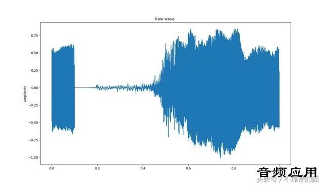

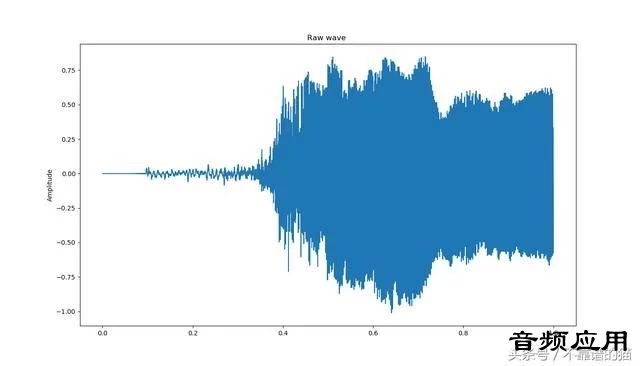

最后,我们可以调用这个" plot_time_series "方法来显示生成的声音文件的波形。在下面,对于每一个声音(生的猫的声音,和音效),都有一些带有原始波和振幅的波图。
猫声波
随机噪声的猫声波
Shifting the Cat Sound Wave
