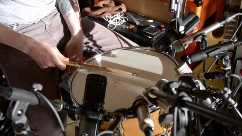

不要用铝带话筒拾取大音量的声源?
在50年代左右,广播电台中主要使用的话筒是铝带话筒。铝带话筒的优势是它异常出色的声音还原能力以及细致入微的细节表现。铝带话筒也的确比后来的动圈和电容话筒更加脆弱,不过那已经是几十年前的事情了。铝带话筒如今可以轻易地拾取吉他音箱或者各种铜管乐器的声音,驾驭高声压级信号完全不成问题。sE VR1和RNR1就是典型的现代高科技铝带话筒,你可以(点击这里)了解更多信息。
录进来的信号越大越好?
即便是许多业内人士也会如此认知,它来自于早期使用磁带录制声音作品的概念。一方面是录音时较小的有效信号会导致噪音的比例变大,另一方面是在录制摇滚乐类作品时,顶在峰值上并被轻微压缩过的声音会带来更好的听音效果。但是以上两点在数字时代都是错的哈哈~~ 首先数字录音在24bit量化下有144dB的动态范围(很多高端设备内部采样精度已经达到了32bit!如Apogee Symphoney I/O),所以在适当信号强度下录音即可;再有数字录音过载不同于模拟录音会产生染色,而是会直接造成削波,超过的部分被直接切除掉而不是像模拟设备一样有一个压缩的余量,导致声音直接不对味儿了。

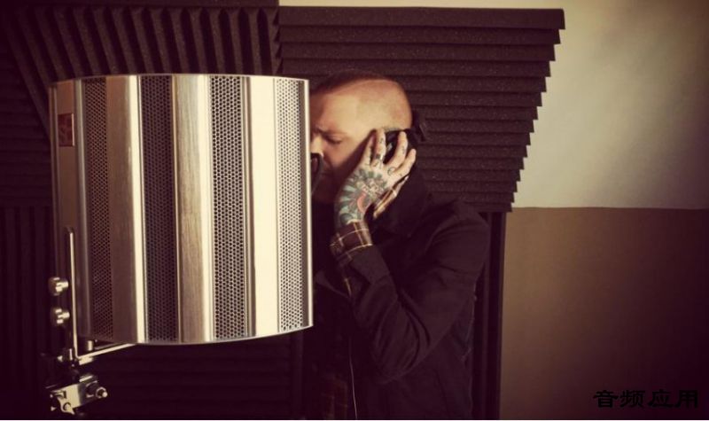

使用大棉被或者塑料泡沫等日常用品来吸音?
其实这么做是可行的,不过需要注意的是,每种材料对不同频段的声音吸收的量也不一样,如果你在使用棉被过后获得了更好的效果,这当然可以,反之则不要使用。也许大枕头在它们家好用,在你们家反而使声音效果变差。其实对于预算比较低的朋友来说,使用sE RF Filter声学反射过滤器是一个很好的注意,这可比声学装修便宜多了(点击这里查看sE发明的声学反射过滤器相关资料)。
